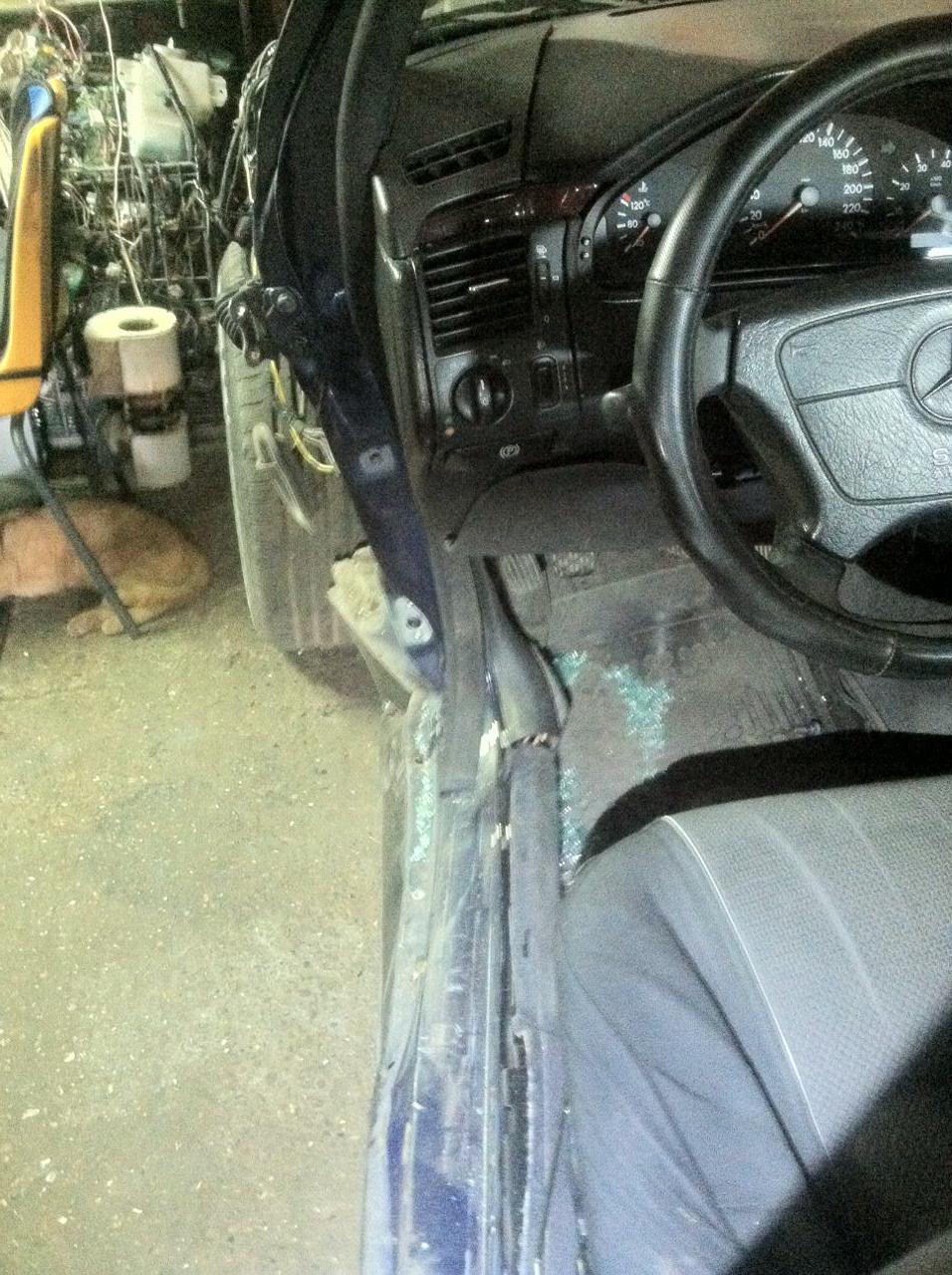

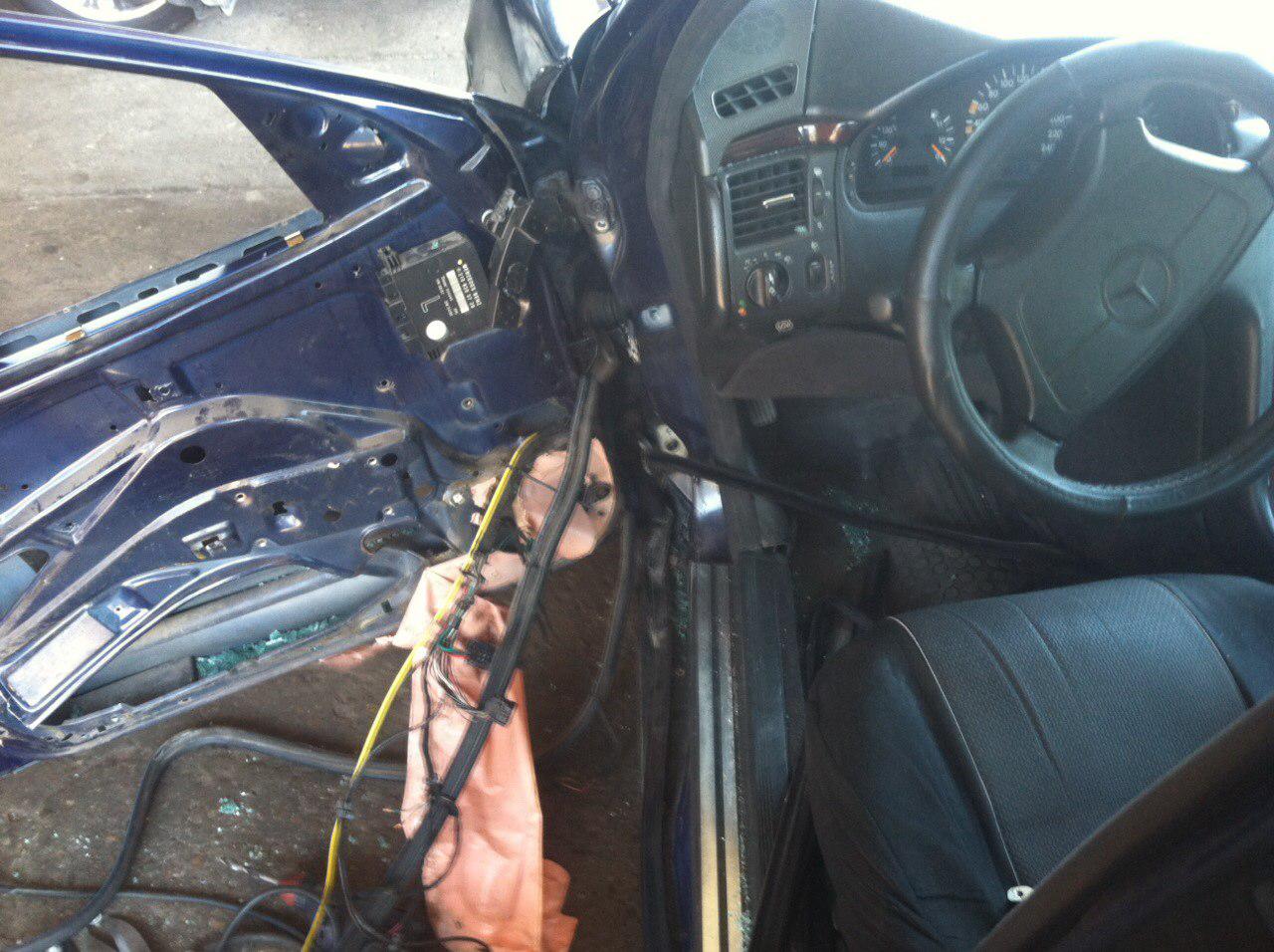

Мерс глазастик, удар на фото, человек выезжал с заправки.
Ни боковые в дверях, ни штора, не сработали.
При проверке ради интереса сканером, в системе SRS ошибок нет.
У нас под Одессой, есть умельцы, перепковывают отработанные подушки, сам видел результат их труда, запрессованный пиропатрон в преднатяжитель ремней, клееную фронтальную (заклеенный практически идеально колпачок/крышка на руле) с новой подушкой, ну и за одно краш убирают из блоков.
Это не первая машина которую я видел с не сработавшими подушками.
Вопрос, кто в курсе, можно ли так прошить блок, чтобы он видел подушки, но не было ни краша и сами подушки не срабатывали при ударе.
Или это стечение обстоятельств, машина скорость не набрала.

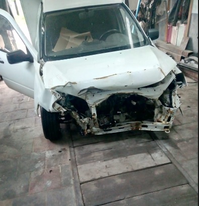

На наших помойках типа гранта и калина подушки не срабатывают даже при лобовом столкновении и не хилом столкновении..
А тут дело случая, да и не сильный видимо.

Это не сильный удар? Руль прямо стоит. Может ускорения бокового небыло.

По логике, у мерена даже крыша не поведена.. А так делов то 50р... Если датчик бокового удара посчитал, что рано подушку взрывать, то тому и быть.. Вот если бы удар пришелся в среднюю стойку,то последствия были бы хуже и возможно сработали бы подушки всей боковины..
Из глобального заменили правый лонжерон целиком, левый вытянули, заменили телевизор целиком..Подушкам гранты похеру на такие ДТП. Все остальное перечислять нет смысла.. За работу 75.

Да Евгений, крышу не повело, только капот сдвинуло.
Сколько раз было, что преднатяжители срабатывали на поворотах и кочках, а тут даже преднатяжитель не сработал.
