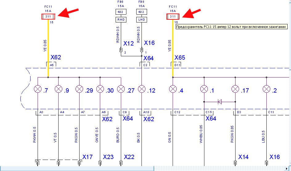

Думаю появится ясность:

Да,да.Вот при подачи напруги на эти провода комбинация оживает.А где этот пред сидит?Вернее в какой части машины его искать?

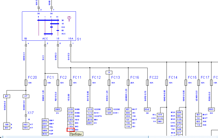

Дата 12.07.2011 - 19:02
Х - м ... с преда под номером 11

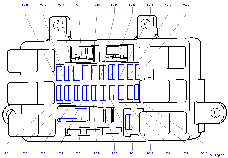

Дата 12.07.2011 - 23:25
Сообщений: 7286
Тут:
Дата 12.07.2011 - 23:27
Сообщений: 7286
Дата 12.07.2011 - 23:31
Всё понял.Огромное спасибо.Честно говоря даже завидую владельцу такой базы.
