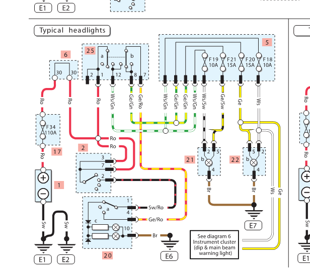

2 часа провозился с этим авто, без эл. схемы. Если я подаю питание нарямую на вывод "1" включателя освещения, (черн/пурп, "15", питание на вкл фар), то все работает. А, при штатном включении в 9 случаях из 10 питания нет совсем. Но, если даже оно появляется, (определяю вольтметром), то при переводе рукоятки в положение фары, питание пропадает. Это питание одновременно является питанием обмотки реле "Х", поэтому в момент включения фар, (и пропадания питания), отключаются и реле и вентилятор печки .Завтра с утра буду искать, как запитано реле "Х". Хотя без схемы, на авто таких годов, это и непросто.
У меня есть схема за 2004 г, из Толерансы. Там по фарам все совпадает - даже цвета проводов. А вот питание, на этой схеме идет от ВЗ. А на авто, по запитке, все сложнее...

Вероятно, освещение и реле запитывается от клеммы 15/1 замка зажигания, отключаемой при включении стартера. Обратите внимание на контактную часть ЗЗ.
Дата 9.04.2013 - 23:51
Ето не подойдет?
Присоединённый файл  AGR.pdf
Дата 10.04.2013 - 01:29
Еще добавлю:
Присоединённый файл ( Кол-во скачиваний: 9 )
Присоединённый файл  scoda.pdf
Всем спасибо за ответы.
Михал, я проверял питание на "ВЗ" - на черн/пурп проводе. Там все в нормально. Сейчас хочу прозвонить в обратном порядке - снять разъем с "ВЗ", подать питание от вкл освещение и проверить на какой вывод "ВЗ" оно приходит. (Если только приходит).
Стоян и Женя, спасибо за схемы. Но, они не совсем для моего авто. Хотя на них и есть Реле "Х", но запитано оно не так, как на авто.

Я победил эту Шкоду! Все оказалось очень просто. Разъем ВЗ менялся и был подключен на скрутках. (Владелец вспомнил, что меняли ВЗ. Наверное разъем не подходил и поменяли замок вместе с разъемом). Но все было так качественно заизолировано, что я этого не замечал. Только после всех прозвонок, (и подачи питания), в прямом, а потом в противоположном направлении, я вычислил место дефекта. И схема моя оказалась правильной, только окисленная скрутка исказила картину.
