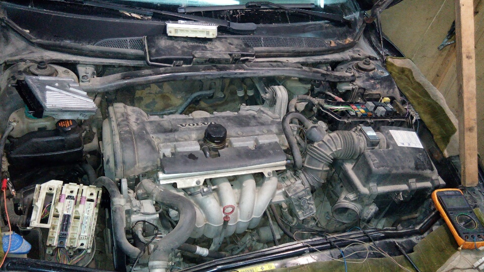

Дата 7.02.2015 - 22:48
Выглядит под капотом
Нужна схема двс,иммошника,стартера,АКПП

Дата 12.02.2015 - 10:34
