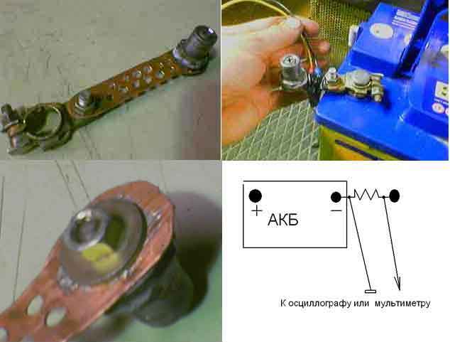

Дата 14.02.2006 - 23:18
Вот если интересно, слепил на коленке шунт. К аккумуляторной клемме от старой проводки от Тойоты, через болт крепится полоска из медной пластины 0,8 мм, размер на фото произвольный. Для тарировки подключил зарядник , выставил 10 ампер, потом снижая до 1ампера проследил , вроде соблюдается , привинтил винтами наконечники с проводами. От старого аккумулятора высверлил вокруг клеммы корпус, вытащил клемму обработал напильником, просверлил клемму сверлом d6 , пластину для увеличения сопротивления просверлил в шахматном порядке, чтобы не ослаблять сильно мех прочность. Ну и ещё подробности - пластину, в месте крепления клеммы облудил для улучшения контакта. Остальное на картинке, как говорится "обработать по месту напильником ". Теперь бы ещё картинки воткнуть, а то у меня почему-то часть картинки отрезается. Для записи осцилок по нескольким каналам общей сигнальной массой является минусовая клемма АКБ.
Дата 15.02.2006 - 09:41
Падение напряжения при 150 амперах 150 милливольт, т.е мощность при 100 амперах всего 10 ватт, при мощности потребления стартера 1000-1200 ватт.
