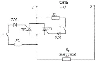

Для коммутации первичной обмотки сварочного тр-ра для контактной сварки возникла необходимость замены симистора ТС-160 на два тиристора 2Т142-80-9-44В2, включённых встречно-параллельно (лежат без дела несколько штук)
Как осуществить управление двумя тиристорами, чтобы не было ложных срабатываний?
Рассматриваю вариант с двумя вторичными обмотками и диодными мостами для управления тиристорами. kto.gif
Какие варианты используете, уважаемые владельцы контактных сварок, для коммутации первичной обмотки? rolleyes.gif

Встречно-паралллельно , а управляющие контактом реле через лампочку , для ограничения тока между собой. Был бы рядом симистор из 122 132 серии закинул бы или модуль МТО80, с оптронными проще.

[QUOTE=denkisan,3.11.2012 - 15:06] а управляющие контактом реле через лампочку , для ограничения тока между собой. [/QUOTE]
При встречно-параллельном включении тиристоров управляющие должны быть разной полярности?

Весь фокус в том, что для тиристора у которого полярность рабочая сигнал открывания имеет как раз соответствующую. А управлять можно даже маломощной релюшкой,поскольку ток через управление небольшой.

Возможный вариант вместо ламеочки в первой схемке два встречно последовательных стабилитрона ... на 5 -6 вольт...

В первой схеме стоит симистор, а мне нужно заменить его двумя тиристорами, как на схеме у denkisan

Вот, на мой взгляд, наиболее правильная схема управления тиристорами. Единственное неудобство - нужна двойная кнопка. А вообще два тиристора лучше работают чем один симистор.

Для своей точечной, я использовал развязывающий трансформатор с тремя обмотками. Тиристоры подобраны с одинаковыми характеристиками и включены встречно. Следует обратить внимание на фазировку выводов трансформатора. Данных не помню, давно это было... Аппарат безотказно работает более 10 лет.
