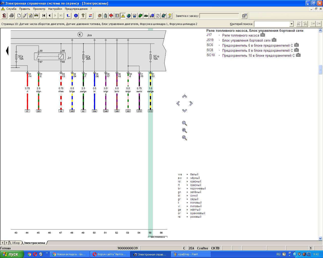

вот схема его питания:
Питание, как видно, общее с ДМРВ и ещё кое- с чем.
Если ошибок по ДМРВ нет, ищите обрыв провода, или блокировку от сигналки
