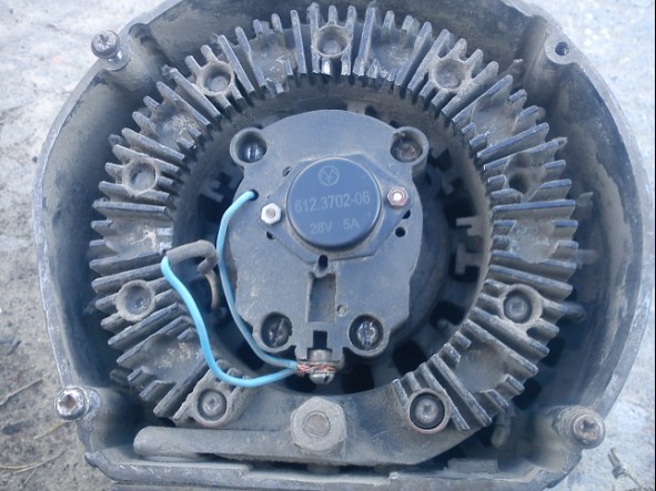

Автобус Mudan MD6122,генератор обеспечивает работу кондиционера.
При подаче питания на D+ происходит запуск генератора и соответственно начинает работать кондиционер.Предварительный диагноз сгорели диоды на дополнительном выпрямительном мостике.Генератор снимут только завтра,поэтому вопрос:возможно ли заменить диоды дополнительного мостика или придется делать выносной.

Зарядка пропадает,вернее перестает работать кондиционер,генератор питает только кондиционер.Дополнительно стоит блок запуска генератора DRH 2902.
Сначала происходит подключение нагрузки(кондиционера) к клемме B+ дополнительного генератора а только потом подается питание на D+ и запускается дополнительный генератор.После запуска генератора питание на D+ отключается и питание РН идет с дополнительного мостика.
По поводу марки генератора,извините пропустили одну цифру,генератор
JFZ 2915KW12.Ниже фото мостика.

"Долгострой" в конце той недели наконец закончился,спаял два выносных мостика на питание РН.Генератор запустился,но отключатся при отключение кондиционера не "захотел",пришлось питание с дополнительного мостика на РН пустить через дополнительное реле.Которое включается и выключается отдельным тумблером.

Спасибо.Только не смог понять,как соединены обмотки в звезду или треугольник.Если судить по количеству диодов,двойная звезда с диодами в нейтрали.Но почему так много выводов с обмотки?
Дополнительные диоды припаял к выводам которые выглядят как вывод отмеченный стрелкой.
Внутренние соединения в РН выполнены штамповкой,за одно с площадками к которым привариваются щетки.Также выполнен минусовой вывод,под одну из шайб в точках крепления РН.
РН сохранил работоспособность после неоднократных отключений нагрузки на холостыхоборотах.Просадка напряжения под нагрузкой 0.1-0.15 вольта.Ток не измеряли но если судить по упавшим оборотам двигателя немалая.Вроде бы ни чего не забыл.
R-ротора 6.7 ома,щетки подошли с простого щеточного узла Жигулей.
