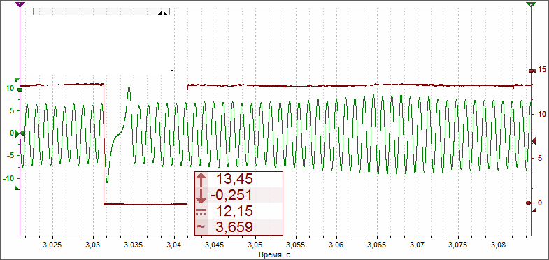

Постоянно ошибка 00515 . Появляется сразу после пуска. "Замыкание датчика холла на землю" Датчик рабочий. Метки все по местам. Подозрение на смещение задающего диска распредвала.если у кого есть правильная осцилограмма, просьба поделится.
