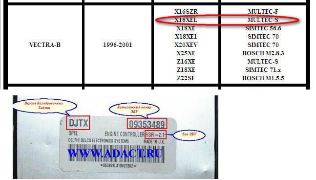

Хотел спросить,у друга Вектра 1997г,Х16XEL поломался ЭБУ купил другой,но нужен пин что бы прописать новый блок,его можно узнать у диллера.Но другая дилема смогу ли я прописать пин китайским ОП-КОМом (версия 1.45)?Или только Течь-2?

Конечно б/у,на новый можно и машину купить.Купил он его с разборки забугровской через ебей,гарантия вроде как год почему и вскрывать неохота.Переливание,это он сливает с флеш прошивку и заливает ее в новую и впаивает в "новый ЭБУ"?Жаль что нельзя как в наших почистил ЕЕПРОМ и наступило счастье.

Я смотрю, у Вас довольно легкомысленное отношение к этой процедуре.Напрасно.
Блок переведён в нейтральное состояние?
Дата 16.03.2014 - 08:23
Чем работать с ним будете? Что из оборудования есть? Блок гибридный, так что вскрытие вам ничего не даст. И если блок не отвязан, то покупка может оказаться бесполезной. Возможности работы с микросхемами в программаторе у этого блока нет , как нет и информации о типах флеш и еепром. Здесь надо обращаться к тем кто работает с GM вплотную.
