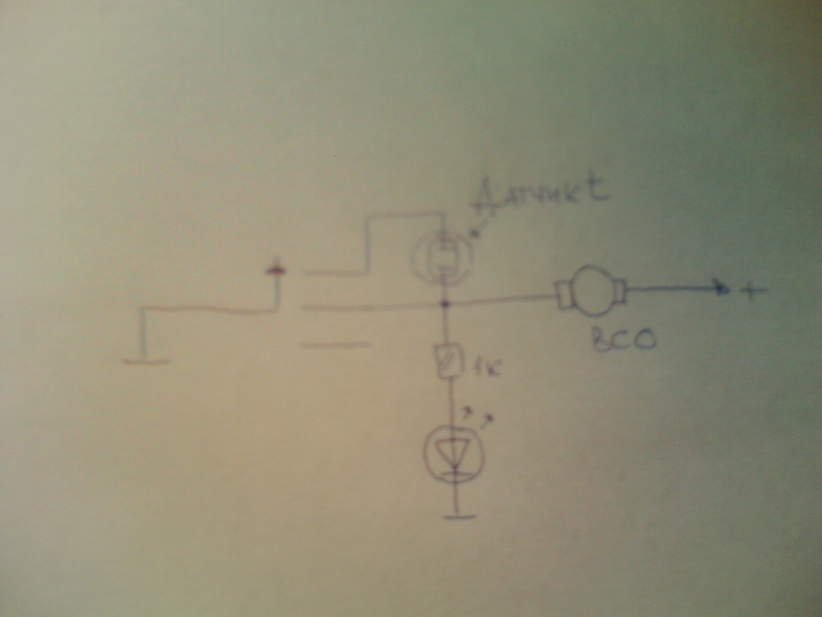

Дата 11.04.2013 - 10:16
А если так.

Дата 11.04.2013 - 16:11
1. существуют 2 вида датчиков на радиатор: слаботочные и мощные, цифры не помню на них, на многих ВАЗах применяли такую схему, датчик работал напрямую на ВСО, я считаю это не правильно, и долго такая схема не работает, датчику приходит кирдык при таких токах, и при медленном замыкании контактов дребезга не миновать.
Поэтому, вместо ВСО на этой схеме, надо включить реле, а оно пусть коммутирует ВСО, просто Solvik хотел без реле...
