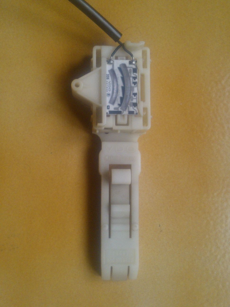

С теории согласен. Проблем в том, что на практике не всегда возможно ето сделать. Все зависить от конкретного изделие. Как видно на фотку, перепаять концами ползунка /нижная полоса/ на керамичной плате никак не получиться. Если ету головку, которая держить плату резисторь! перевернем в той же плоскосьти, получим желаемое обращение показания, но тогда плечо поплавка обернеться во вне /на 180гр./, а там место в баке нет, для токой гимнастики. Другие идеи? Присоединённое изображение (нажмите для увеличения) |

Вместе с баком.
Скорее всего не прокатит. Присмотритесь к дорожкам на датчике. Чёрные квадратики - это сопротивления.
Изношен ползунок или дорожки тоже? А то может новый ползунок на старый датчик?
