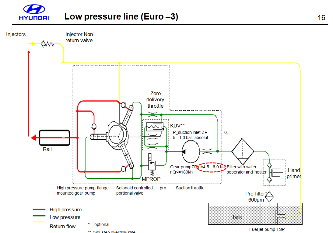

Обычно норм на подкачку не менее 3-х бар.
При подобном утреннем запуске , если подкачивающий включается на время без прокрутки стартером ... проверяй компрессию!

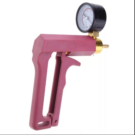

Сообщений: 4468
Цитата (coon @ 6.01.2021 - 18:25)
Какой инструмент используешь, что он в дюймах ртутного столба кажет
Да вот такой, две шкалы, то что написано на шкалах, я и написал.
