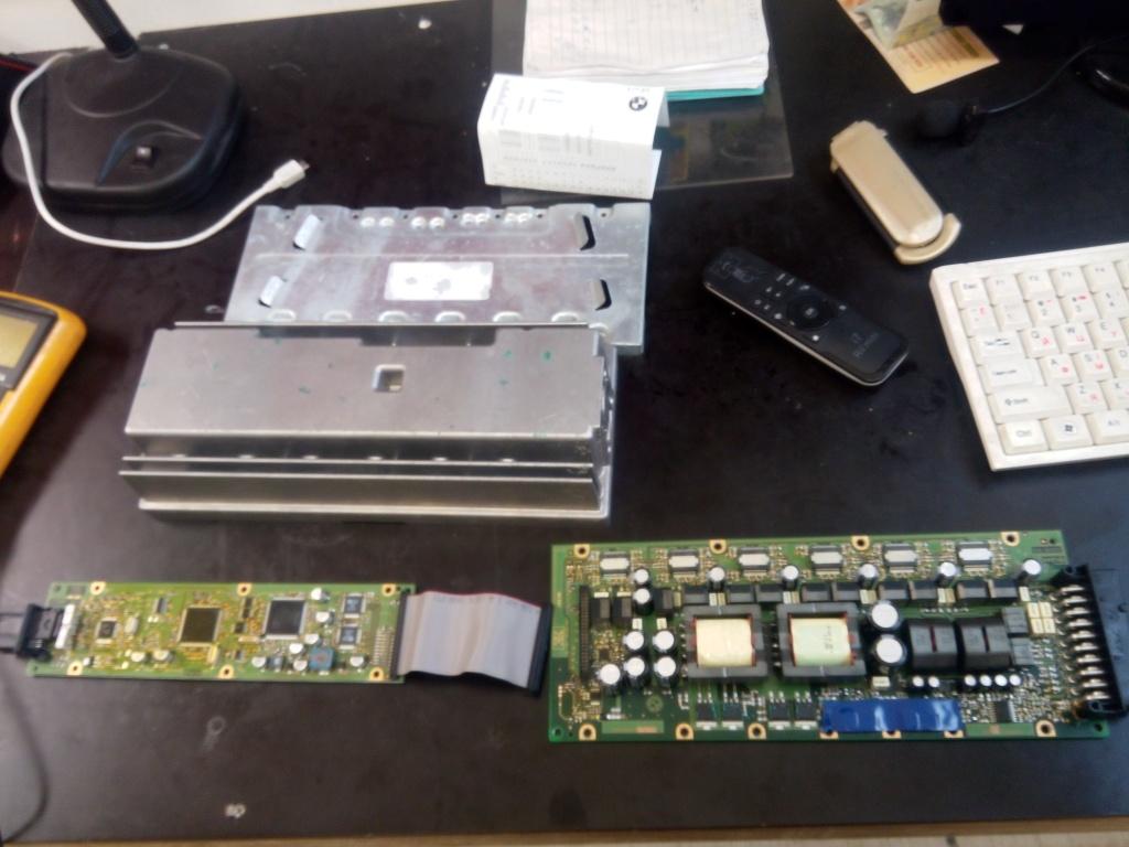

AMPT_HiFi.Не вышел на связь.Соответственно нет и звука.Питание проверенно 10 пин + 20пин -.
При разборе открылась интересная картина ремонта (до меня).Кто то не поленился и смыл всю термопасту и на все теплоотводящие поверхности наклеил изоленту. Единственное что я нашел это микруху с дырдочкой. Но вот к сожалению считать что на ней написано не представляется возможным из за повреждения.Прошу помощи,может кто сталкивался.Что с мог прочесть.

Тут я уже правда убрал почти всю изоленту

Так по моей теме, ребята с autoprogs подсказали вот это;74AC125. маркировка на микросхеме - ST EZ9H ACT125 MRC725 с monitor.espec вот это
MC74LVX125DG это те которые целые. Подскажите в чем разница.
Дата 13.12.2016 - 00:55
Дык и то и то какая то логика. И вроде даже похожая.
Качаешь даташиты и сравниваешь...
