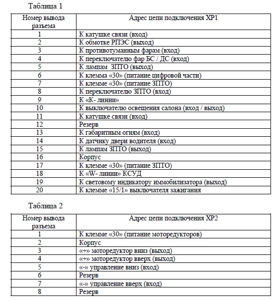

Продолжаю тему, вот раскладка штекерных разъемов по данному блоку, информация от производителя.

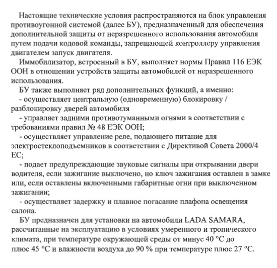

А вот собственно назначение и функции
