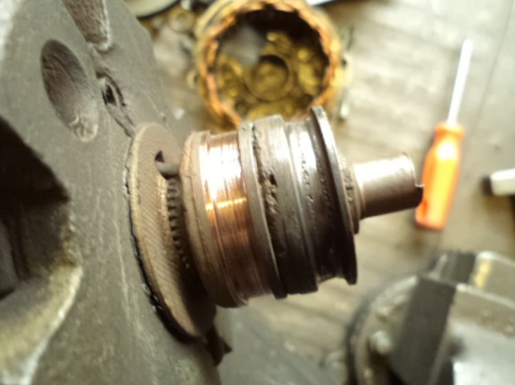

Что такое не судьба? Видимо это один (или несколько) интересных моментов "некорректного" поведения фортуны. Предлагаю Вашему вниманию нечто из этой серии. Снимал генератор собственноручно с автомобиля марки "ОКА" (еще одно подтверждение что это ЧУДО-автомобиль) не далее как сегодня. Жалобы весьма "скромные"-Щеток на месяц уже нехватает ездить!
На этом фото вполне понятна причина.

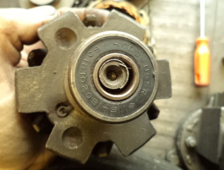

А это не ожидали! Дабы он не "гремел" ремень был ослаблен (или не подтягивался вообще с момента установки).
Как-то, в прежних дискуссиях Автомеханик досадовал по поводу варварского отношения к технике в моих краях-Александр Алексеевич, как этот экземпляр?

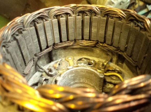

А вот то что называется НЕ СУДЬБА!!! Не верите! Сам не верю! Статор всего лишь с легкими потертостями (весь такой по кругу). Что скажете, уважаемые форумчане?
Ротор, d как положено, все заводское.

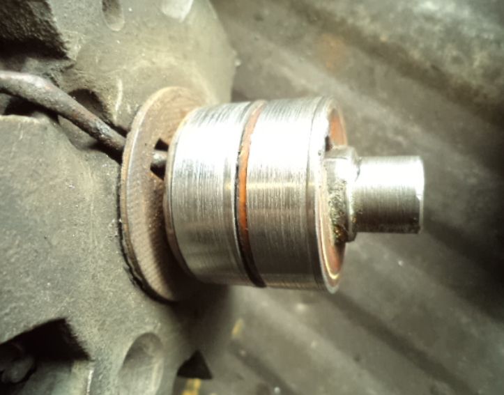

А это "бюджетный" экспресс-ремонт. Наваренный вал и напаянные железные контактные кольца. Клиент в восторге. То что все прекрасно работает можете не сомневаться. unsure.gif
P.S. Доктор сыт-больному легче.

Во ты любитель возиться!!А что нельзя просто новые кольца поставить и не железные???
Дата 3.04.2012 - 00:22
Жалко дельных колец. Год-полтора чудо-машина в утиле будет. За 3 часа работы я свое взял нормально, чего зря судьбу пытать.
Такое случается при прослабленном шипе под подшипник - заводской брак.
Железные, не говоря уже о нержавеющих значительно лучше медных. Переустановка новых, медных займет больще времени, их все равно протачивать нужно.
