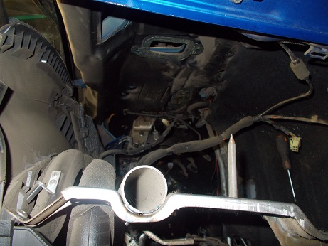

andr9621
Дата 22.09.2012 - 16:57
Украина, Киев
Сообщений: 246
Пользователь №: 10889
На форуме с: 14.04.2008
Корпус печки снят.

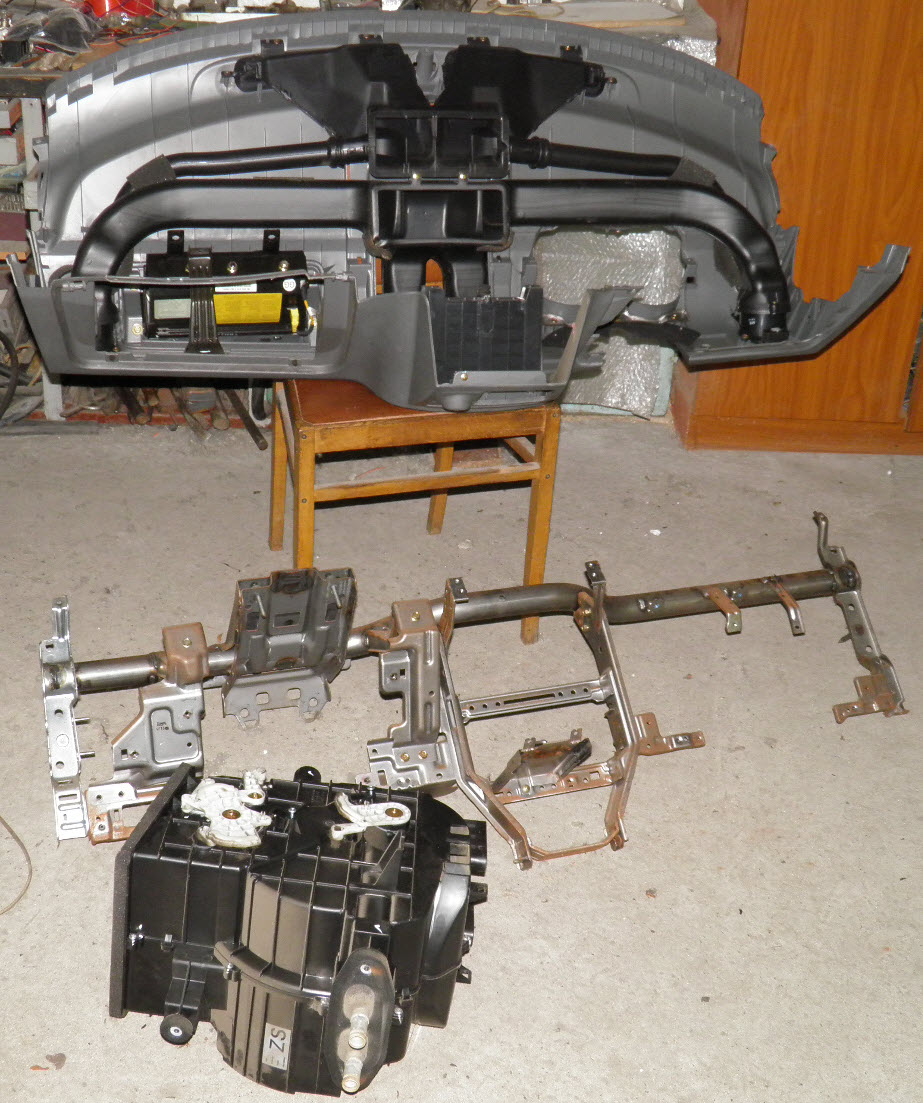

andr9621
Дата 22.09.2012 - 16:58
Украина, Киев
Сообщений: 246
Демонтированные детали.
andr9621
Дата 22.09.2012 - 17:00
Украина, Киев
Сообщений: 246
В моем случае для демонтажа радиатора необходимо разобрать корпус отопителя.

andr9621
Дата 22.09.2012 - 22:24
Украина, Киев
Сообщений: 246
1. Делал эту работу в первый раз, предварительно почитав инет. Клиент постоянный, был предупрежден. Работа заняла почти два дня. В первый день (с 12.00) разборка с фотосессией всех разъемов и крепежа. На следующий день просмотр фотографий и сборка.
2. Стоимость озвучена сразу - 100 у.е.
3. Клиент при работе не присутствовал. Если бы он был - и за три дня не управился бы. Ощущения? Удовлетворение от проделанной работы, отсутствие "лишнего" крепежа, ничего не сломано. Сей "подвиг" повторять можно, даже быстрее получится.
