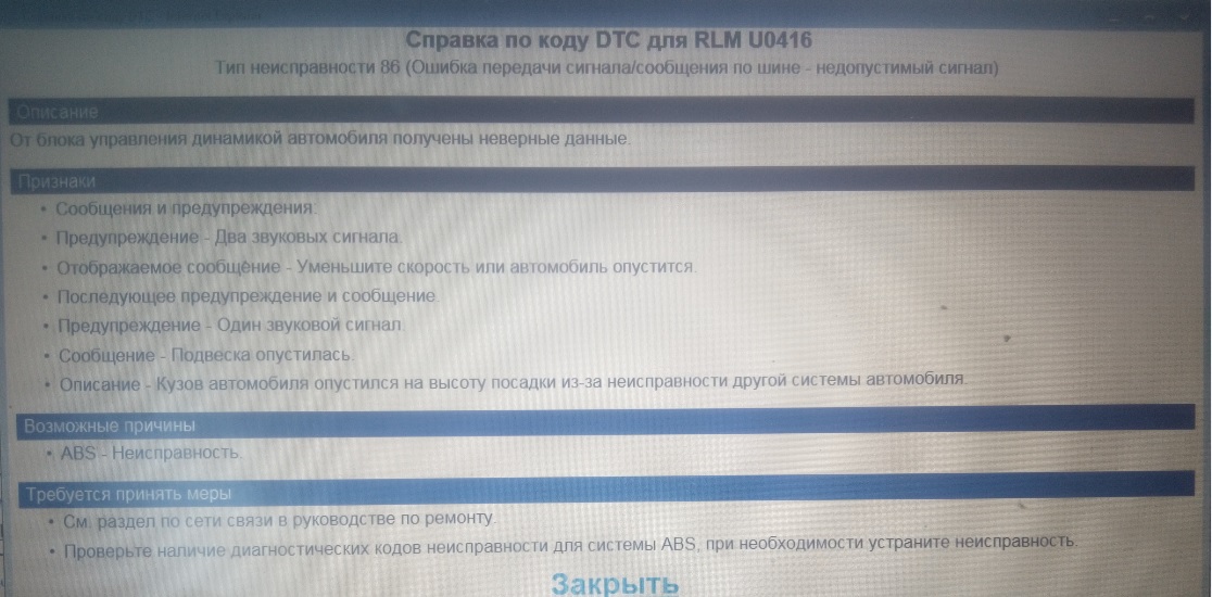

А вот в подвеске не стирается.. А справка вот о чем гласит..

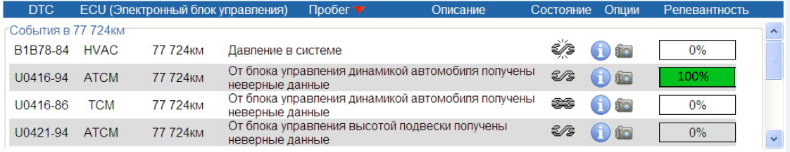

И еще один момент из SDD непонятный, если смотреть Василич на твой добавок, то там 0% в графе Релевантность (как я понимаю правдоподобность-достоверность) , а при моем случае в этой графе значится 100% на зеленом фоне!!! Вот и закипело пока в голове, а куда лезть???
Плюс еще в ДВС единственная ошибка по неверному напряжению блока, хотя 13,67 и 5.0 в параметрах стоят уверенно, а ошибка не стирается..
Я бы сказал - соответствие.
Так ?

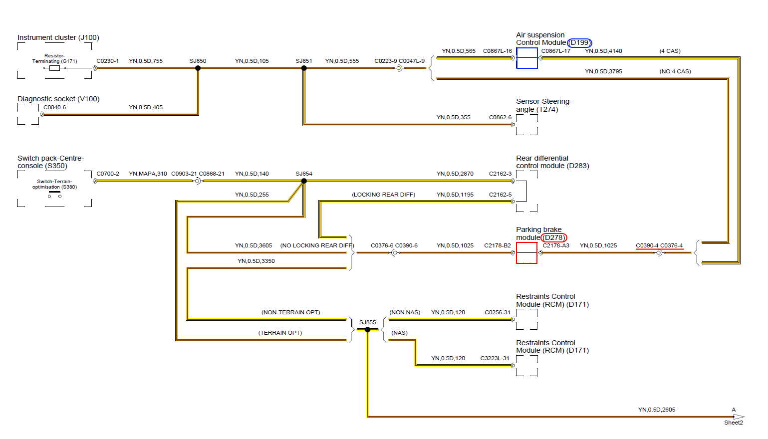

Да есть, сам уже башку сломал.
Если верить диагностике, то U0416 - неверный сигнал, полученный ОТ системы динамической подвески, причём по CAN-шине.
По схеме ОТ системы динамической подвески получает (CAN_OUT_POS) данные только блок ручника D278. По идее нужно разбираться с этой цепью. Непонятно почему рекомендации отправляют искать чёрную кошку в ABS, которая CAN-ом связяна только с раздаткой blink.gif
