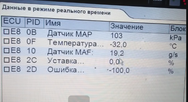

Обратился с такой жалобой, и чем больше ездит,тем больше дымит.. Прежний хозяин порекомендовал отсоеденить ДМРВ. Клиент говорит что на пару дней хватило..
В итоге купил новый ДМРВ а ставить боялся,что провода оторвали и правельно припаяли или нет, не знает. Мы разъем восстановили,поставили новый ДМРВ, параметры ожили по ДМРВ, а вот ЕГР как молчал,так и молчит. + ко всему прочему не нравится как показывает температуру воздуха на всасе, с нерабочим ДМРВ стабильно -40, с новым -30 и до -26 иногда теплеет.. Может конечно и автоком так чудит, но судя по разным форумам не у меня одного..
Есть у кого данные по ДМРВ, что и сколько там должно быть.. 4х контактный.

Были бы такие данные у автокома, они были бы здесь...
