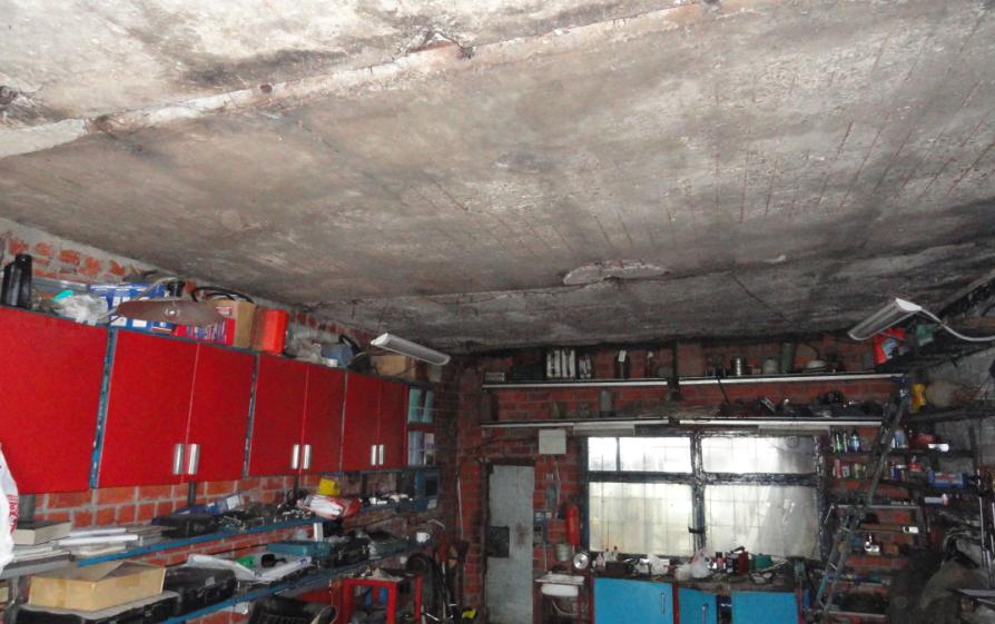

Наконец то решил заняться потолком. Вот сегодня только закончил, ещё пыль от пластмассы по гаражу. Вот как было

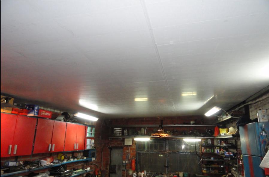

Вот как стало. Самому приятно. Потихоньку до остального доберусь.

У меня там окно, и так светло. Но думаю что светлее будет.
И времени то ушло недели две, неспеша между работой (а когда приступил, думал, что до лета растянется).
Интересно, как у нас цены ломят: - на площадь около 35 квадратов затратил 5т.р. пластмассы (брал в областном центре), а если бы у нас брал - то на 4 тыщи дороже обошлось бы. А я ещё ехать не хотел.

Нет, там плитку надо. А то пыль трудно убирается. Я у компа вентиляционные отверстия закрываю бумагой от воздушного фильтра - так через пару месяцев бумага чернеет. А я дышу вот.
Забыл написать: - "стрелял" по прямым с помощью игрушечного детского лазера, установил ровно рейки - и пошло как по маслу.

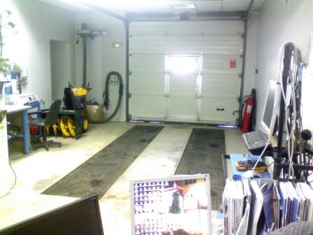

Смотрится обалденно! Светло , глаз радут. но в смысле пожароопасности пластики ужасная отрава, не дай Бог конечно!, но отравляющие вещества в случае возгорания дают такой букет ОВ, что без пожаротушительной автоматики заниматься тушением опасно. А по полу, для хождения лучше плитка с шершавой поверхностью, во всяком случае не глянцевой, а место беговой дорожки под колёса лучше сделать в виде углублений, обрамлённых металлом, лучше конечно из нержавейки, чтобы не рыжело от воды , у нас на диагностическом посту сделано так вот две фотки, за почти 5 лет интенсивной эксплуатации по 5-20 машин в день, вид ещё вполне цивильный, снег из арок который не полностью можно отбить падает и тает на резиновых матах, за ночь часть испаряется и увлажняет сухой зимний воздух и сцепление с шинами отличное и вид , и убираться раз в 2-3 недели ,а то и реже приходится. Мой знакомый стены оббил(точнее закрепил на стены пистонами газелевскими) крагисом(ДВП листы) и покрасил белой краской- светло как дома, они разок чей-то день рожденья отмечали, так многие посчитали что получше чем в некоторых квартирах! И крепить до безобразия легко, приложил, перфоратором просверлил- вставил пистон, в него пальцев вдавил фиксатор- готово! Можно для утепления пенку проложить, снимать тоже просто при необходимости.

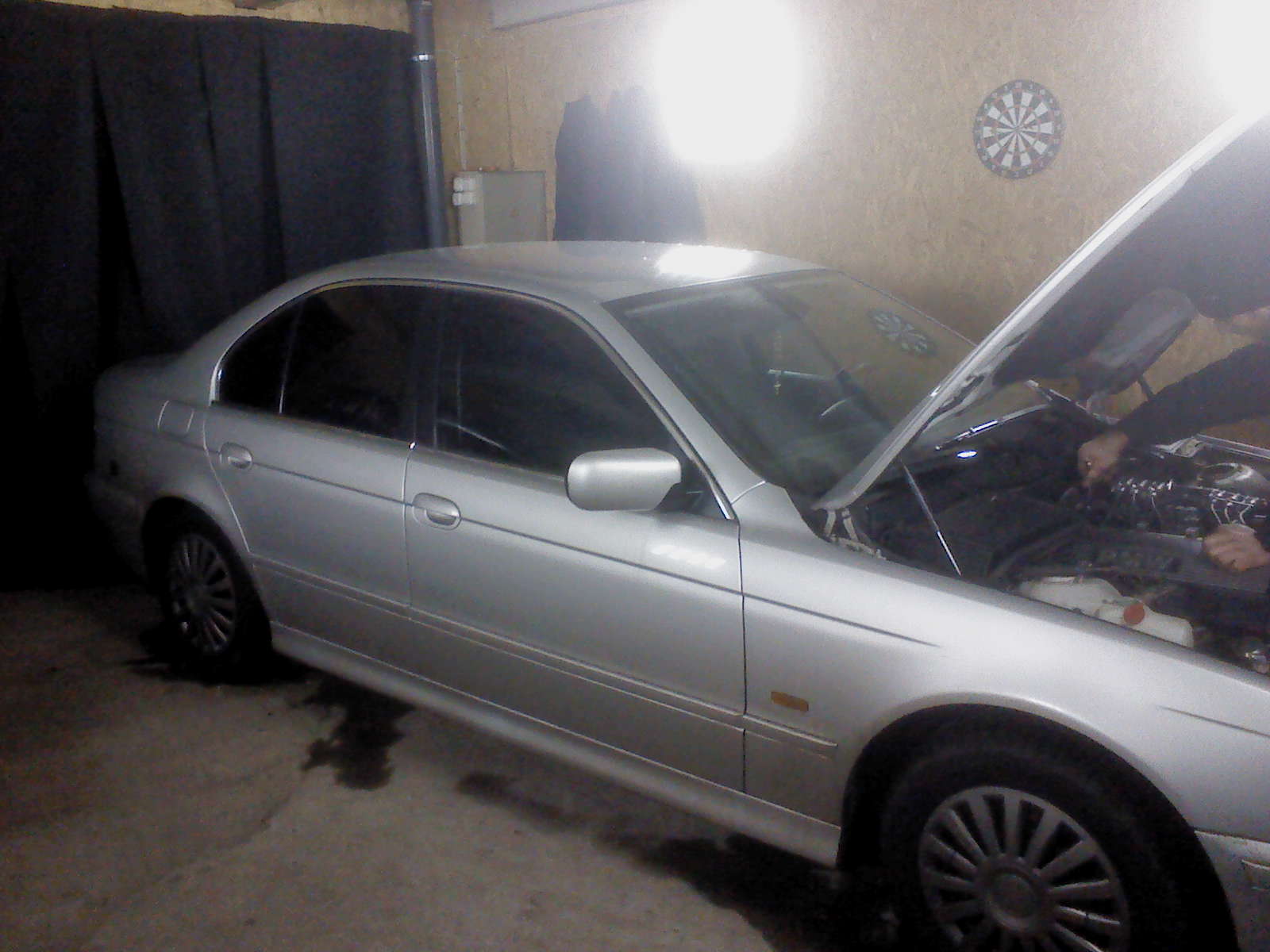

А это мой скромный гаражик... В проекте пол выложить плиткой, чтобы масло и соляру было проще смыть wink.gif

Ну тут повлияла ещё вспышка на фотоаппарате. На самом деле не так блестит, просто пластиковые панели как в обычном каком кабинете. Крепил строительным степлером плюс жидкие гвозди для надёжности. Кидал обрезки в печку - плавятся, но гореть долго не хотят.

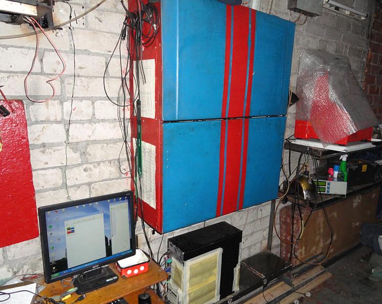

Вот из своего гибочного станка сделал шкафчик для диагностики. Не люблю, чтобы в нерабочем положении все провода были на виду и болтались. Когда не нужно - шкафчик закрыт, когда нужно - раскрывается, нижняя дверка играет роль стола для ключей. На стенках сделал карманы для датчиков.
