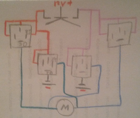

Ребят мне нужно сделать релюшный мост на смену полярностей по примеру: перемкнул 12v на А прошел 2 и на 1 перемкнулся на минус (корпус авто), и что бы так же при ситуации с Б прошел 1 и упал на минус на 2.(1(2) это собственно и есть тот релюшный мост который мне нужен(в одну сторону пропускает в другой на минус кидает))
М это мотор стеклоподъемника(Моторчик 2-х контактный).
Хочу поставить "Чайковский" блок управления стеклоподъемниками, а он не имеет смены полярностей(1 вход и 2 выхода на переключателе). у меня тупик в общем stena.gif буду рад любым вашим ответам
"А чем такая то схема не устраивает?" тем что у выключателя нет минуса.

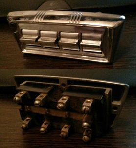

Jeeper21 - у меня не такие тумблеры(вот мои.4 тумблера(1 вход, 2 выхода)

А ета схема вполне подходит. Только ее контакть! надо управлять релюхами, подвязаннь!е к етого блока.
Дата 4.03.2015 - 20:27
Может такая подойдет ?
Дата 4.03.2015 - 20:39
Сообщений: 3820
Типичная схема включения выносных реле на управление ЦЗамком в дешовой автосигнализации.

Мне понравилась схема...(я просто с 87а не работа не когда...)А вот та что я сделал...(может где то на схеме и есть ошибки в плане подключения, но так я примерно понял что куда я хотел.) Геннадий завтра попробую с вашей начать...
окей
Дата 4.03.2015 - 22:26
far space
Сообщений: 399
Пользователь №: 28324
На форуме с: 26.01.2014
(20%) X----
наверное для супернадежности по два реле на полюс кинули... А не хотели бы попробовать использовать нормально замкнутый контакт также как во всем мире используется?
тоесть нормально замкнутый?
will
Дата 4.03.2015 - 23:20
Сообщений: 731
Пользователь №: 1146
На форуме с: 15.02.2006
когда на обмотке нет напруги он замкнут (нормально)

так схема Геннадия и использует реле с нормально замкнутыми контактами... лучше и проще не придумаешь)

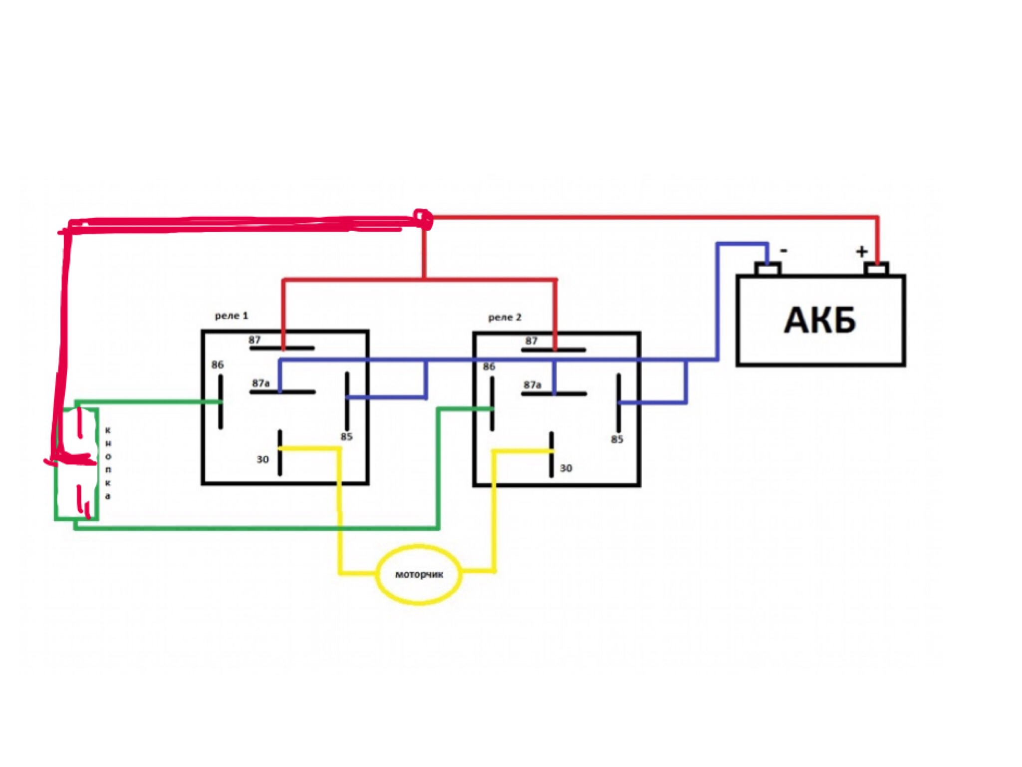

интересная схема с 2мя реле
