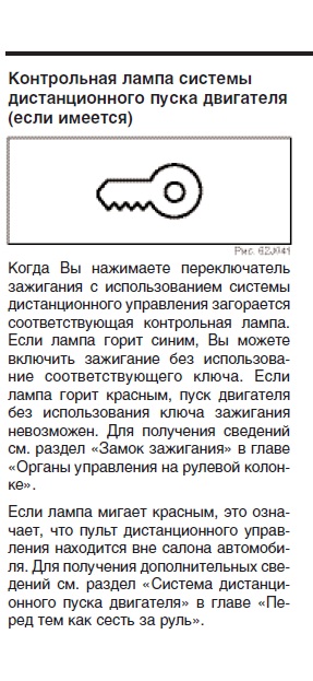

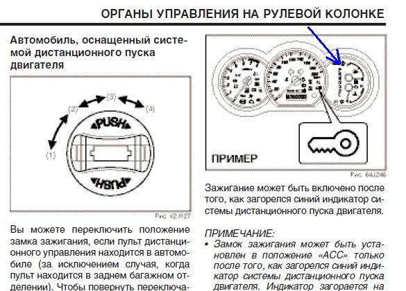

Андрей Сергеевич,может вам это подойдет http://www.club-suzuki.ru/information/questions/po/
в разделе Suzuki Grand Vitara New Руководство по эксплуатации есть про ключик на панели.

Дата 3.06.2015 - 14:18
Сообщений: 4465
стр 59
Сообщений: 4465
и 60
Дата 3.06.2015 - 14:21
Сообщений: 4465
и 81
Дата 3.06.2015 - 15:34
Сообщений: 7203
Евгений, спасибо, но на этой Гр.Витаре имелся желтый значок в виде кузова застегнутого на амбарный замок, и находился там где указывает синяя стрелка.
