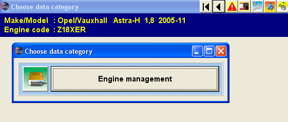

.В автодате на авто с двигателем Z18XER нет не чего.Лёха вот фото.

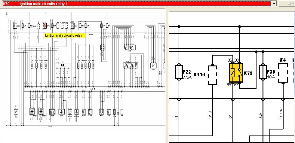

Когда установишь ТИС то после выбора авто, года, мотора , трансмиссии (кстати на VIN ругается как не корректный) заходишь в схемы и в правом перечне блоков находишь А105, Он запитывается из МБ -предохранитель FE34 и приходит на 1 ногу ХС46, который, выглядит как на рисунке . В этом CIM модуле довольно много функций , и иммо, и все переключатели.
Дата 27.01.2014 - 11:13
Вот вид МБ
Да ну на unsure.gif .
Я-то не от руки нарисовал ...
