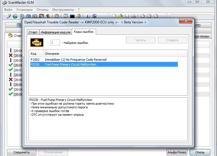

Подскажите пожалуйста. Привезли Opel Astra F"96г". Владельцы сами поставили контрактный двигатель. Машина около года стаяла пока это все делали, в общем ко мне обратили что машина не заводится. Выяснилось, что нет искры, не работает
бензонасос, от моновпрыска так же ни каких звуков. Убираешь табретку из ключа имобилайзера, чек начинает моргать. А при диагностики elm237 2 ошибки имобилайзера.
Может Опком для начала найти....
