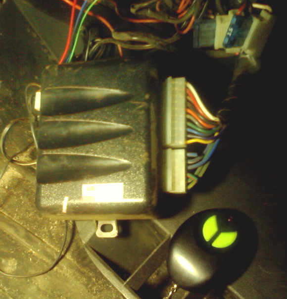

> Нужно опознать по фото., Как ее зовут?
Дата 27.08.2009 - 10:33
Да и если можно,то отключите функцию запирания замков при вкл. зажигания по фотографии на расстоянии. 199.gif

Похоже, это Fighter F14. Для выключения данной функции нужно 8 раз вкл-выкл зажигание и оставить его вкл. Нажатием левой кнопки брелка изменить состояние функции
Дата 27.08.2009 - 14:59
Сянкаю верибогамать(как говорил один мой знакомый),похоже больше на фэ19,потому как кнопка валетки присутствует,- главное название. give_rose.gif
