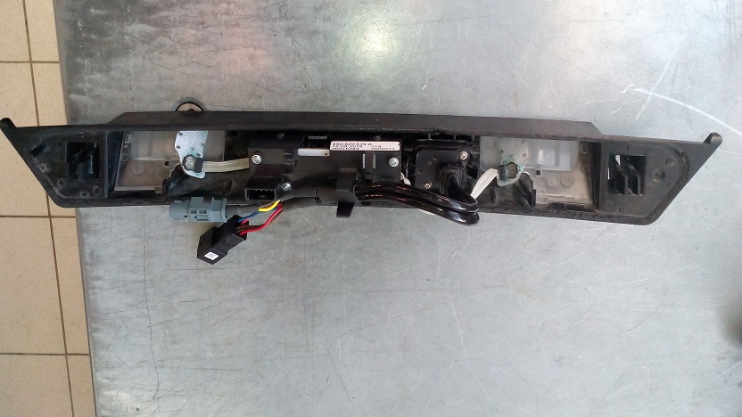

Очень настойчиво, так что отказать не могу, просят установить на Ауди ТТ штатную камеру заднего вида.
Хозяин нарыл где-то сам блок с камерой и лампами подсветки номера. А вот проводку не нарыл.

P.S. Внимательно посмотрел на фотку: чтой-то не очень похож данный девайс на штатную камеру. Скорее, это самопал трудолюбивых китайских мастеров. Его подключить ещё больше сложностей.
Первая из них, даже если удастся это совместить, состоит в том, что для питания требуется напруга с фонаря заднего хода ( нормальная штатная камера включается КАНом). А в напряжении подаваемом на онный присутствует столько помех (читай проверочных сигналов), что при заведенном движке камера сильно снежит.

Китай:
- + питания с фонаря заднего хода
- масса 31
- аналоговый выход видеосигнала
по картинке больше похоже на китай, потому что на штатной, как видно из схемы, два разъема: Т2i - двухконтактный как раз для оптики, и восьмипиновый Т8d для питания и шины

Так и есть.
Тоесть выходит Т2 это видео сигнал.
Т8 - пяты й контакт красный минус. Не понятно только куда мне его цеплять. И куда цеплять остальные провода. Там в восьмирном разьеме остаются ещё оранжевый,чёрный,коричневый и синий...
