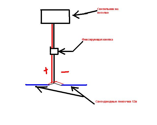

хочу поставить в машине ленточки над ногами что бы светились синим цветом
в машине на потолке есть светильник если подключить к нему чтобы леточки загорались когда открываеш двери и гасли когда закрываеш(к светильнику потому что гаснет не сразу и постепенно) и
хочу еще сделать так чтобы после закрытия дверей когда ленточки погаснут нажать на кнопку что бы они загорелись и погасли после ттого как я нажму еще раз как так сделать и какую кнопку купить?простая подойдет?

обычная, фиксирующая кнопка.

а схема такая?
Дата 20.04.2012 - 17:41
Забыл диодик в схемку врисовать.Ему ведь надо,чтоб подсветка ног была и при открытых дверях.

Дата 20.04.2012 - 18:01
Объясняю на словах,схемы сюда втыкать не умею.+ постоянный с плафона,- с плафона управляющий и в него же воткни диод ,что бы запирал в обратку,для того чтобы нажимая на кнопку не включал освещение салона.И любой - на - через кнопку.

Дата 21.04.2012 - 13:44
Сообщений: 1011
Если без диода он нажмёт на кнопку , то загорится и плафон салона. Хотя на приоре можно просто отключить этот плафон.
Только вы бы схему упростили и из кнопки плюс ( или минус ) исключили будет проще и понятнее.
И ещё показать бы клиенту как красиво выглядят машины сгоревшие из-за таких вот установщиков.
Только что посмотрел - схема не правильная. кнопка нужна для того чтобы подавать минус на провод с плафона ( кажется он там бело-чёрный , но точно не помню ).
Дата 21.04.2012 - 14:03
Сообщений: 1011
Я конечно не художник...
Как - то так. нажмёшь кнопку и будет гореть постоянно , даже при закрытых дверях.
Выключишь - будет гореть только при открытии дверей.
Дата 22.04.2012 - 05:25
Сообщений: 1011
Блин перемудрил вчера. вот нормальная схема.
А то что было выше тоже будет работать но нужно не кнопка , а тумблер.

а где диод о котором вы писали
Дата 24.04.2012 - 16:38
Сообщений: 1011
диод нужен только для того , что бы минус с кнопки шёл в низ к лентам , а не в верх к плафону. на приоре плафон имеет нейтральное положение и следовательно диод вам не нужен. Плафон не будет загораться при нажатии кнопки если вы его выключите.

И откуда бы не запитали ОБЯЗАТЕЛЬНО отдельный предохранитель на 3-5А,тот ,что на плафон установлен расчитан на больший ток ,а провода ленты сгорят быстрее,чем предохранитель.

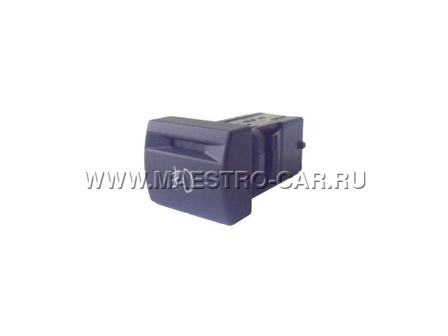

купил кнопку вот такую ,
на след. недел делать буду по последней схему как сделаю отпишусь на деюсь получится
