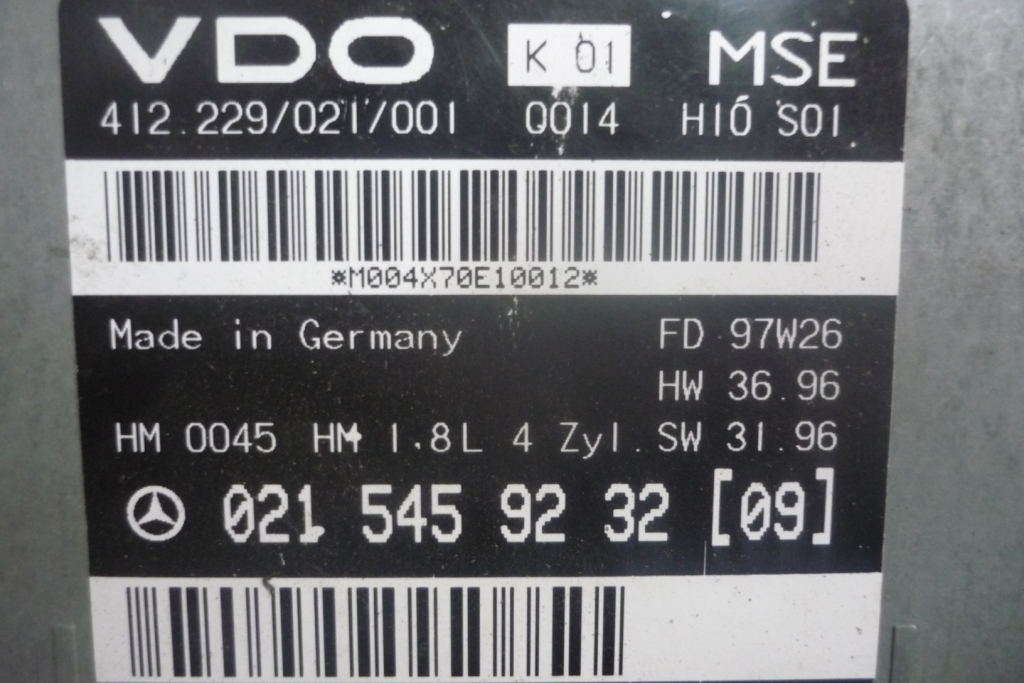

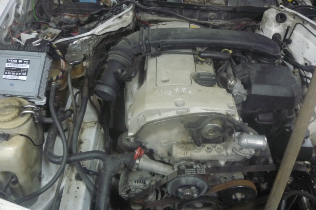

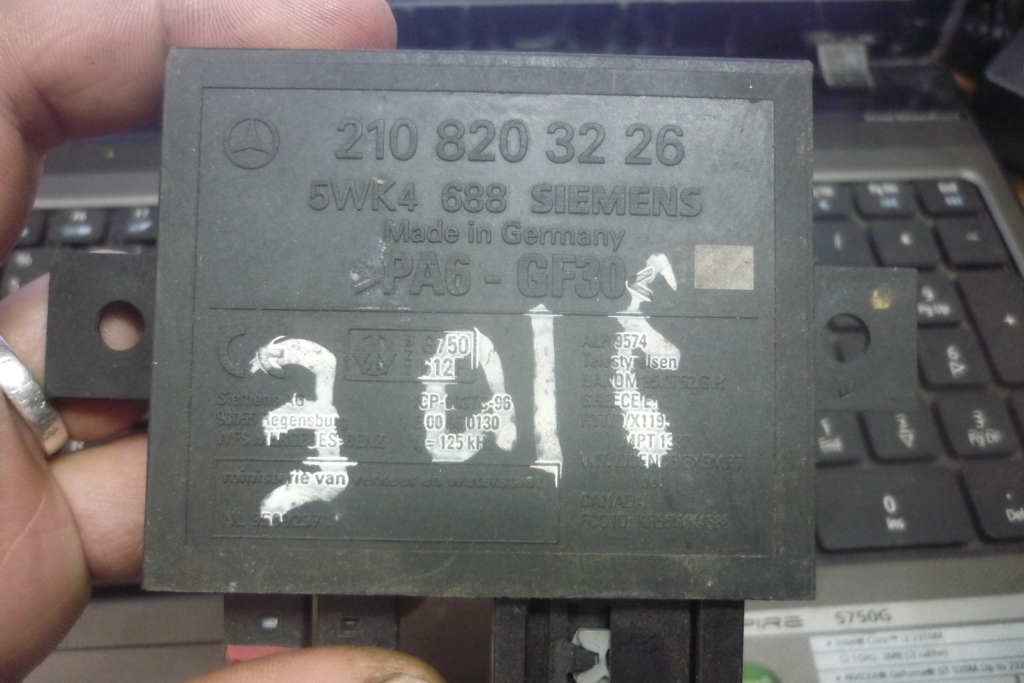

Всем доброго времени суток.Нужна схема подключения двс с Мерседес С202 1.8л фото ЭБУ и двс
Это сообщение отредактировал Геннадий22 - 7.09.2012 - 18:15
Дата 7.09.2012 - 18:14
Сообщений: 1451
двс

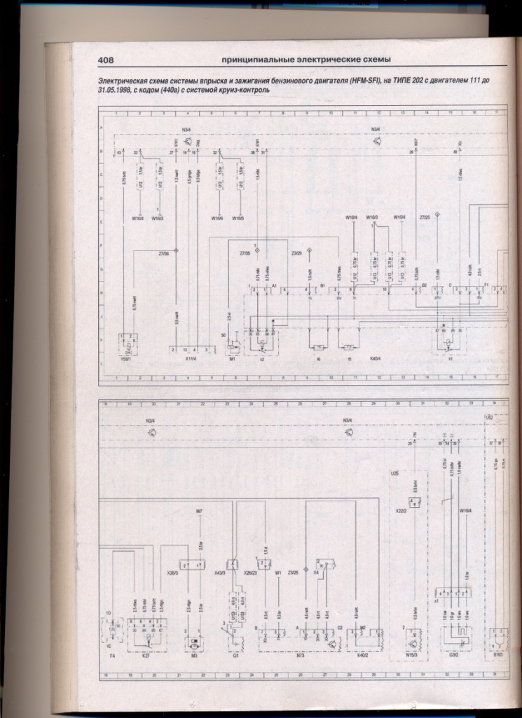

Люди кто чем может не проходите мимо 199.gif.Вообщем поехал сегодня и купил книг (руки бы по отрывал тем кто их составлял,тем более за те деньги сто они стоят).Кое как по распиновке по пробывал найти искомое но без помощи все равно не могу.На эбу 2 разьема 1 был отрезан 20см осталось 2 идет на двс он по пинам совподает весь ( за исключением цветов проводов на обоих разъёмах)
Дата 8.09.2012 - 19:42
Сообщений: 1451
Первая
Дата 8.09.2012 - 19:43
Сообщений: 1451
Она самая подробная
Дата 8.09.2012 - 19:44
Сообщений: 1451
Но все равно много не ясно

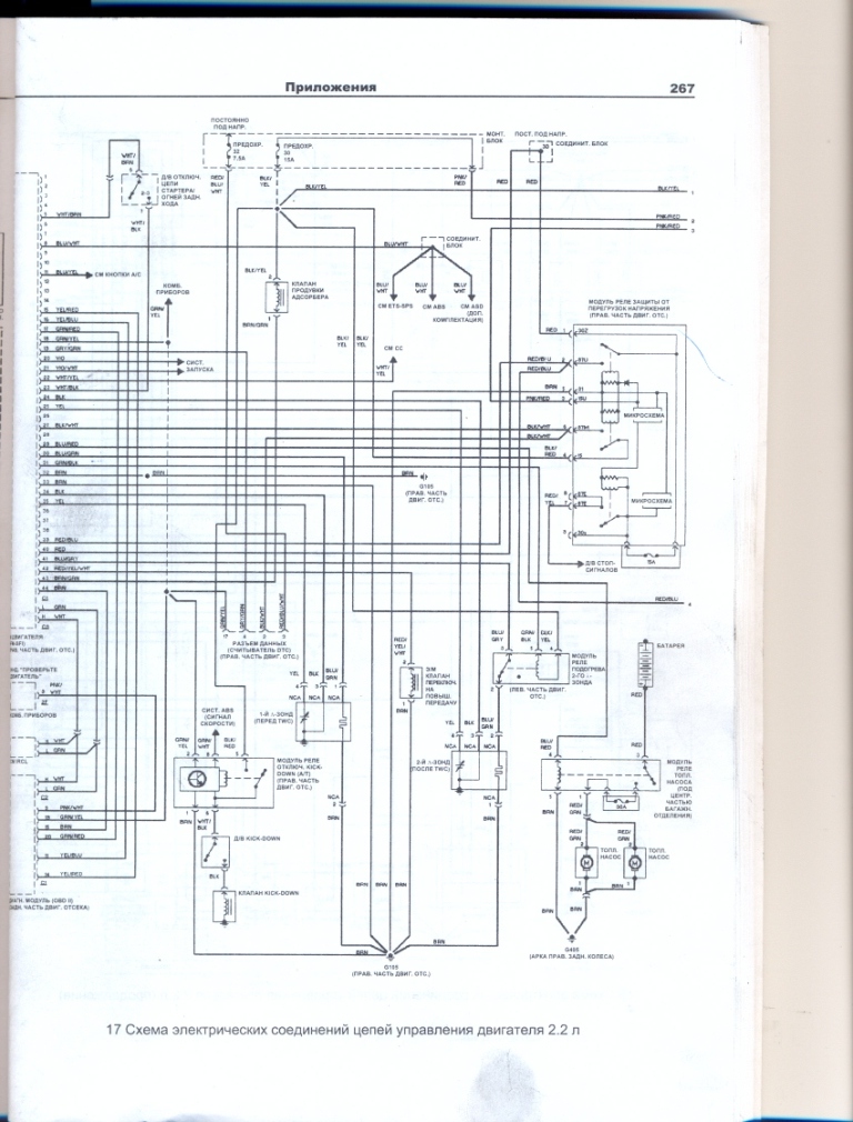

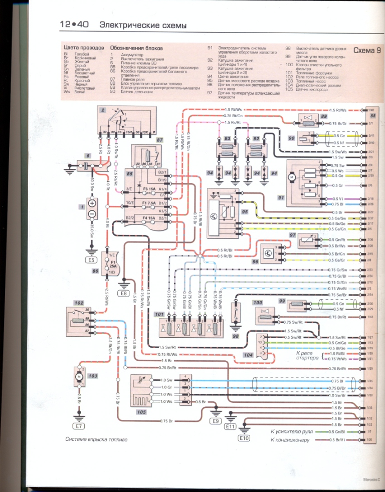

Дата 8.09.2012 - 19:55
Сообщений: 1451
2-я только с двс 2.2 и 2.8л ну с 2.2 что то по пинам подошло
Сообщений: 1451
2.2л

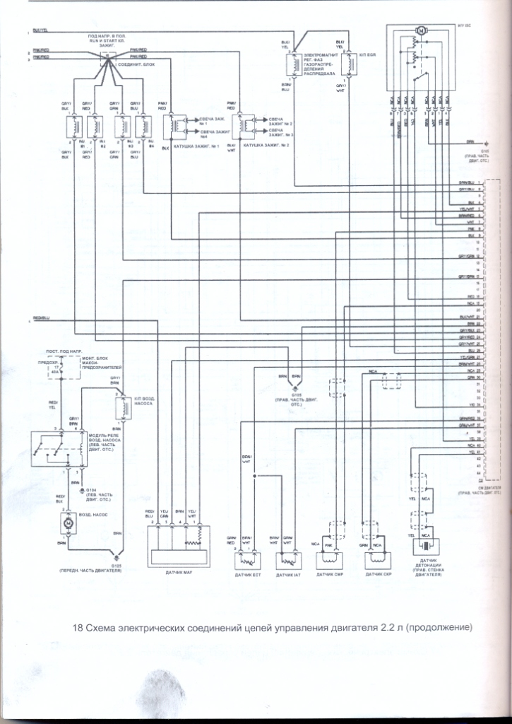

Дата 8.09.2012 - 19:56
Сообщений: 1451
далее
Дата 8.09.2012 - 20:01
Сообщений: 2926
марка ДВС?

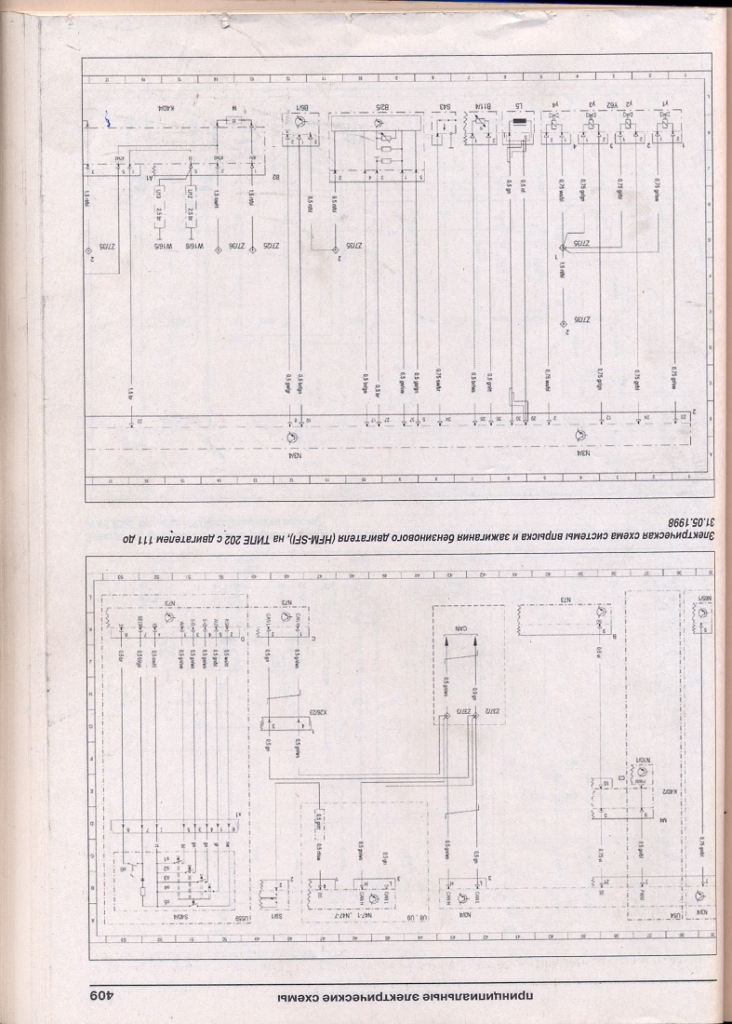

Дата 8.09.2012 - 20:06
Сообщений: 1451
Да хендай его знает! Вот бы я молчал если бы знал,единственное думаю HFM-SFI 111

Короче опираясь на выше изложенную макулатуру получилось как то так 7) Блок управления SAM (ЧТО ЭТО) 15)Диагностический модуль.....? 18)Комбинация приболов или Диагностический модуль(зависит от книги) 19)Диаг.разьем. 21)К системе запуска (куда? наверное к тому же хендаю) 24)2-й Л-зонд.25)2-й Л-зонд.26)Ничего не нашел но провод присутствует.27)Модуль защиты реле от перегрузок напряжения либо Диаг. разьем или клапан ардсорбера.29)Реле топливного насоса (совпало везде) 30)1-й Л-зонд.32)33)Масса(совпало везде).34) 35)1й Л-зонд.37) 38)Датчик температуры ОГ.38)К реле стартера или Модуль реле защиты от перегрузок напряжения( что это?) или к датчику MAF (Что это?) или реле омывателей фар.40)Плюс постоянно(совпало) 41)Реле прогрева 2го Л-зонда.43)ардсорбер(совпало) Я не отметил тут 2 провода на кан шину я так понимаю иммо его тоже надо включить нужна схема
