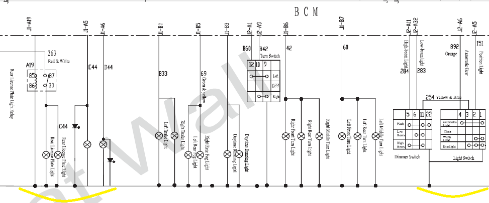

Схема ВСМ, даже 1 страница в виде pdf не влазит на форум (1,29 МБ). Поэтому - только часть.

По теме: Чегой-то Ваша схема не совпадает с той, которую я скачал. У меня на схеме от 2004 и 2005 года все примитивно - кнопушками и реле управляется без всяких BCM.
А в Вашем случае - идет управляющий минус в бодик и от него уже плюс поджигает лампы (я так понял там и повороты и габариты в схеме и бог знает что еще).
Габариты на авто должны работать всегда, выключено зажигание или нет, правильно? Следовательно - через доп реле подаете минус на вход бодика, ответственного за поджиг габаритов, имитируя включение габаритов вручную. Все довольны.
smile.gif там всё. На скрине малая часть бодика.
