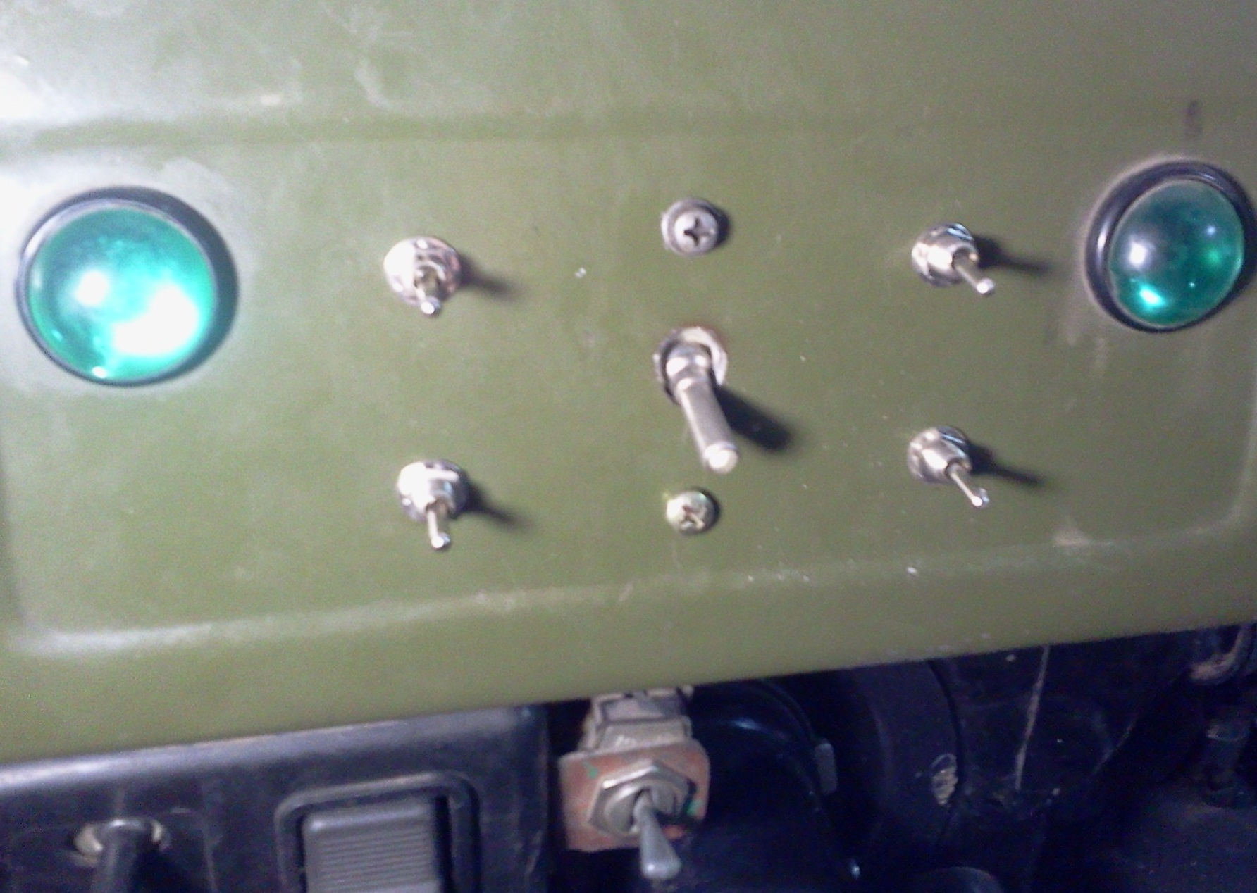

вот так я сделал на уазике и реле там без надобности а если тот крузер совсем не красавец то и ввод можно даже так сделать (это общий ввод и провода в раме багажника)

а вот и "пульт" good3.gif в середине тумблер с вертолёта на 40а для двух галогенов на крыше
