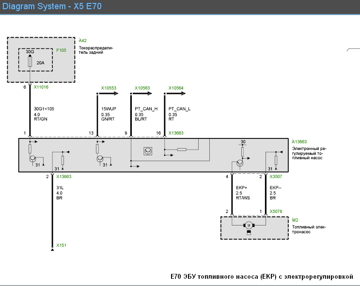

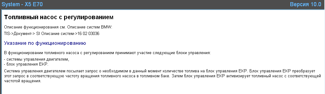

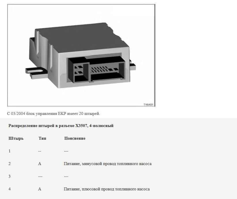

Доброго всем, авто BMW X5 N63 2010г двс N63B44 vin X4XZV81160LL58609 нет ли у кого нибудь кусочка схемы соединений ЕКР (модуля топливного насоса) два разъема, четыре пина на сам насос так понимаю, и 16 пин на втором, два силовых и четырнадцать тонких, нужна схема для соединения насоса, плюс, минус, и диагностики. Собственно самого авто у меня нет, есть два блока ЕКР (родной и донор) и насос, хочу попробовать собрать схему "на столе" и попробовать запустить насос со сканера. Авто сто км от меня, и пару месяцев с ним уже безрезультатно сношаются. Двигатель насоса трехфазный и блок так понял регулирует оборотами давление топлива. По бумажке привезенной вместе с блоками в эбу двс присутствует ошибка СDA6 с расшифровкой "статус топливного насоса, 0х335", знать бы что это означает... авто не запускается насос не работает. Если ткнете где почитать про эту систему, буду очень благодарен.
Дата 10.03.2021 - 21:15
Сообщений: 7282
Для BMW важно указывать в каком кузове. В данном случае Е70.
Дата 10.03.2021 - 21:16
Сообщений: 7282
Дата 11.03.2021 - 09:35
Сообщений: 717

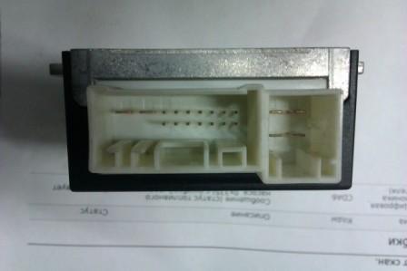

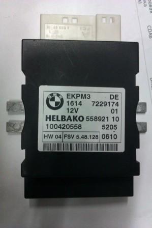

Юра спасибо, кузов действительно Е70, только сам двигатель насоса на этом авто трехфазный, а на схеме простой насос с плюсом минусом. Может ещё какие то есть? Блок управления насосом такой.
Дата 11.03.2021 - 09:36

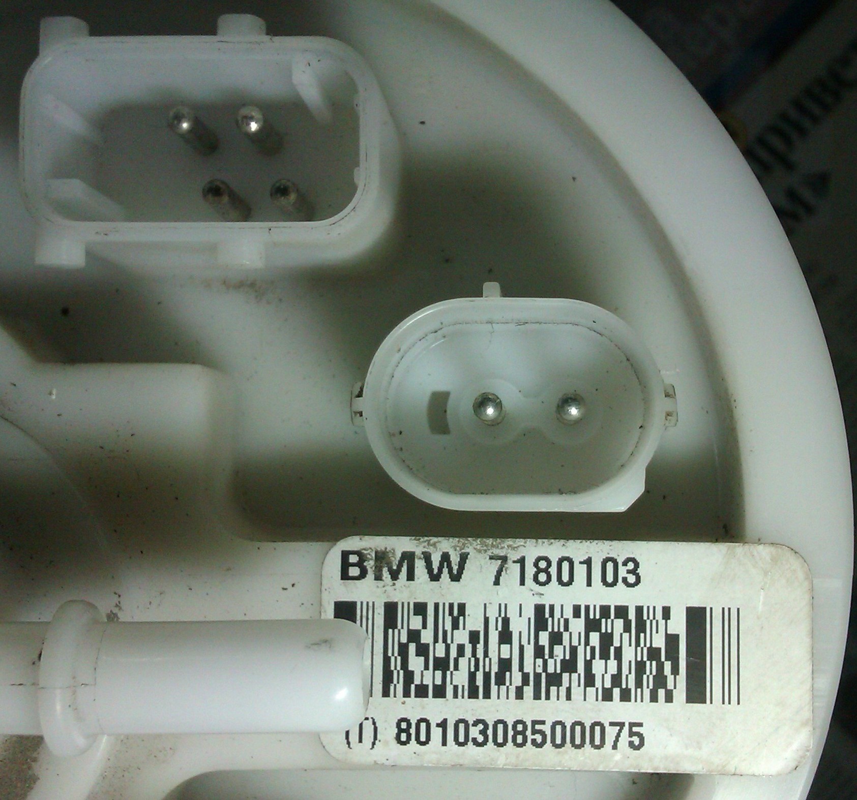

Сообщений: 717
Разъем.
Дата 11.03.2021 - 13:19
Сообщений: 7282
Этот блок на туеву хучу BMW ставится и везде с обычным насосом.
Покажи насос.
Дата 11.03.2021 - 15:06
Сообщений: 7282

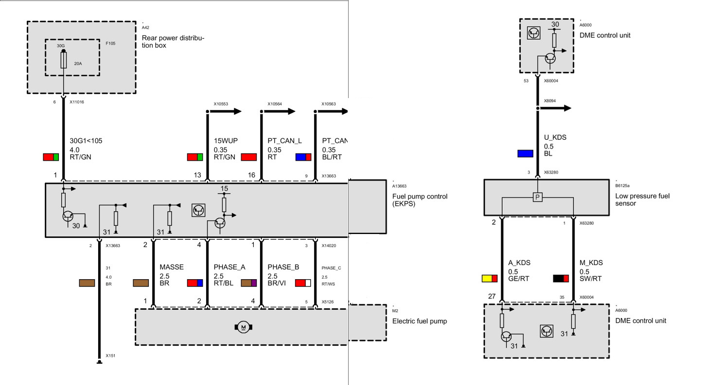

Нашёл ! Вот только мотор N63 (V8 4.4L Turbo) даёт не на Х5, а на Х6 в Е71-кузове и то в америкосовском каталоге blink.gif
Дата 11.03.2021 - 17:34
Сообщений: 717
Юра извиняюсь, что не сразу отвечаю, пока всех разгонишь... Здесь разъем на насосе, четыре провода, масса и три фазы.
П.С. Пака сам писал, Юра ты уже нашел мой вариант. Спасибо! Буду пробовать соединять это в кучу.

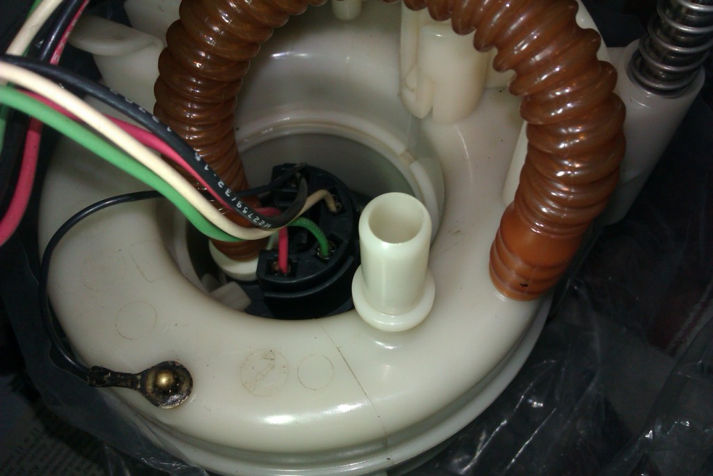

Дата 11.03.2021 - 17:36
Сообщений: 717
Это верхняя часть топливного модуля, разъем четыре пина с насоса, разъем два пина дут.

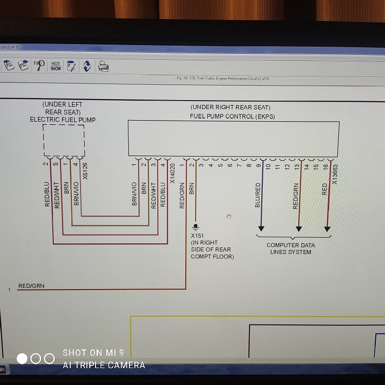

В митчеле BMW X5 3.0 Twin Turbo даёт такой же насос
