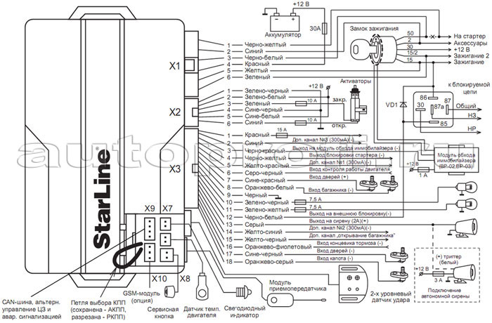

Кто сталкивался с ошибкой P0705- Неисправность в цепи датчика-выключателя положения селектора трансмиссии PRND на Prado 120? Как решали проблему?
Что сделано: 1. Промыта и продута фишки на датчике. 2. Попытались снять его на разных позициях рычага переключения передач но так и не получилось. 3. Все светодиоды на панели при переключении ручки горят и соответствуют включенному положению.(так и горели) Чек загорелся опять! Вывод на сегодня: 1. вроде датчик работает, возможно кратковременно проскакивает неисправность так как чек загорается не сразу, может загореться через пол дня. Определил направление куда рыть дальше:
Снял реле учавствующее в автозапуске с сигналки. И вуаля чек пропал!
Посоветуйте что делать дальше? Может развязку какую придумать?

речь идет про реле как на картинке? если да то поменяйте место блокировки, т.е. заблокируете что нить другое.
