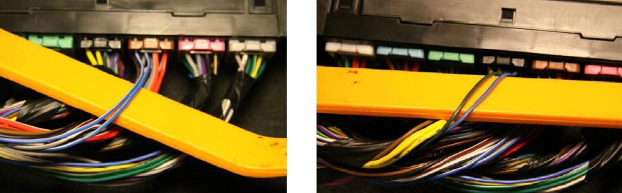

там блок BCM похоже копать надо оттуда, сине белые провода- 2 левых,зелёно красный и сине красный- правые....... картинки с ультрастара - так понятнее.......
В том-то и дело куда копать-то? Может расположение разьемов подскажите? Сами докопаем конечно, только хлопотно все это, времени мало. А так спасибо, все по делу!

модуль BCM (bodi control module) находится за правой облицовкой ценральной консоли, возле ног пассажира....
