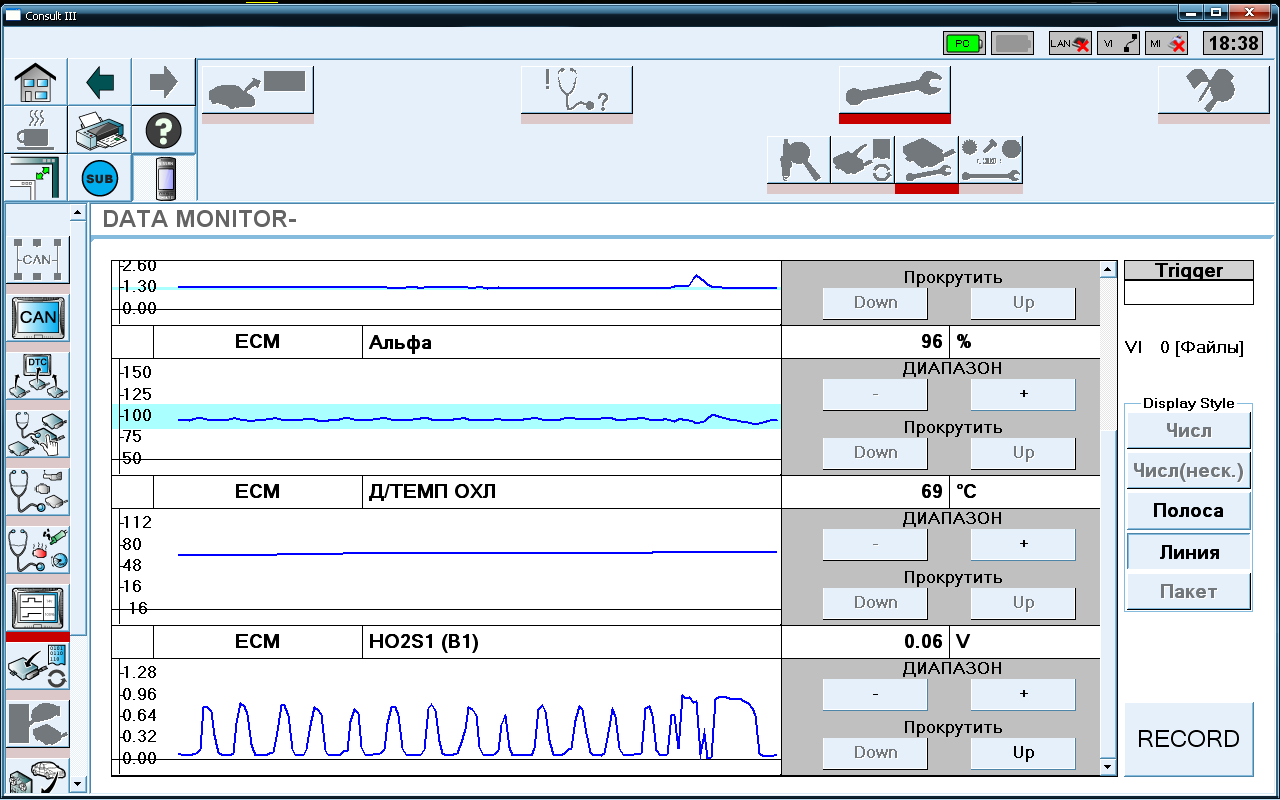

Не удержался .... с прошлого лета пользую Consult-III (вполне бюджетный получился). Плюсов много, минусов - дофига laugh.gif . Офигенный плюс, что работает с Renault CAN-Clip ! Т.е. двух зайцев уже завалил. Офигенный минус, что у не очень старых Nissan'ов видит только основные блоки, а периферию мол смотрите Consult-II. Так оно и есть. Эти протоколы перехлестнулись где-то в 2002-2004 годах, а что выше или ниже ... извините.
После офигенного минуса, как правило, идёт два офигенных минуса или попросту - ж@па - это навигация stena.gif . А эта же, руссифицированная, часть тела вообще ни в какие трусы не лезет. Короче, если слабо представляешь себе структуру авто, лучше пользоваться англоязычным вариантом.
Но не всё так плохо laugh.gif . Из плюсов: параметры (дату) в графическом (да и любом виде) выдаёт со скоростью звкуа. Причём, что по объёму, что по единицам измерения, косяков не нашел. У наиболее важных "подсвечивает" допустимый дипазон
Дата 1.02.2013 - 22:43
Сообщений: 7279
Настройки (параметры) в блоках меняет, ну типа там "скандинавский" свет или (у себя попробовал) измение времени задержки открытия багажника от кнопки в салоне. На свежей Тиане с вариатором, попробовал такую функцию, как "адаптация вариатора в процессе износа", другими словами - изменение величины момента торможения двигателем (если бы сам не попробовал - фиг бы когда подумал, что такое возможно) blink.gif
Дата 1.02.2013 - 22:49
Сообщений: 7279
Ну и несомненный плюс, что при диагностике (автоматическом сканироавнии всех систем) сразу выдаёт структуру CAN-шины для данного авто и обнаруженные проблемы ( меняет цвет модулей и соединений на схеме)
