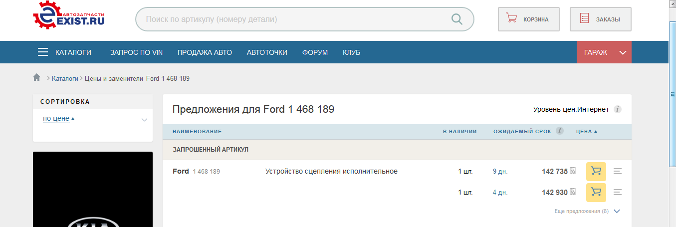

Ford Fusion робот.
Не завёлся в мороз. Затащили, отогрели, завели. На панели целая гирлянда. Заглушили, скинули клемму... Больше не завёлся.
После долгих мытарств, добрались до меня.
В коробке ошибка P0810. Обучение не проходит. Нейтраль не видит - не заводится.
Выяснилось, не давит жидкость с ГЦС. Мотор при этом крутит.
Восстановили не разборный цилиндр сцепления. Собрал всё на место. Прокачалось аж бегом. При попытке обучения коробки, согрел мотор привода сцепления и побежала жидкость из под кожуха сцепления.
Моторчик отдельно в запчасти не идёт. Тем более часть корпуса мотора - одно целое с корпусом всего устройства. В которое входит ЭБУ управления коробкой, мотор привода и главный цилиндр сцепления. На ексисте цена, конечно завышенная, но для общего представления...
Механическая часть сцепления оказалась заклинившей в выжатом состоянии. Собственно из за неё и сгорел мотор. Оказывается, не у меня одного такое было.
Как отремонтировали ГЦС, он стал давить нормально. И мотор сгорел, упёршись в стенку и что то выдавило под кожухом (ещё пока не разбирал).
Вот как это объяснить клиентке??? Про само сцепление сразу предупреждал, что 810-я может быть в том числе и из за него. А вот почему вдруг сгорел мотор? И кто в этом виноват?
Сейчас звонила, комплект сцепления привезли.
А вот насчёт актюатора, пока пытаюсь выкрутиться своими силами. А там посмотрим.
