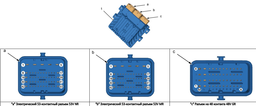

ЭБУ такой ?
Дата 7.10.2022 - 00:17
Сообщений: 4465
Да оно!! Зазор дпкв менял... толку 0..

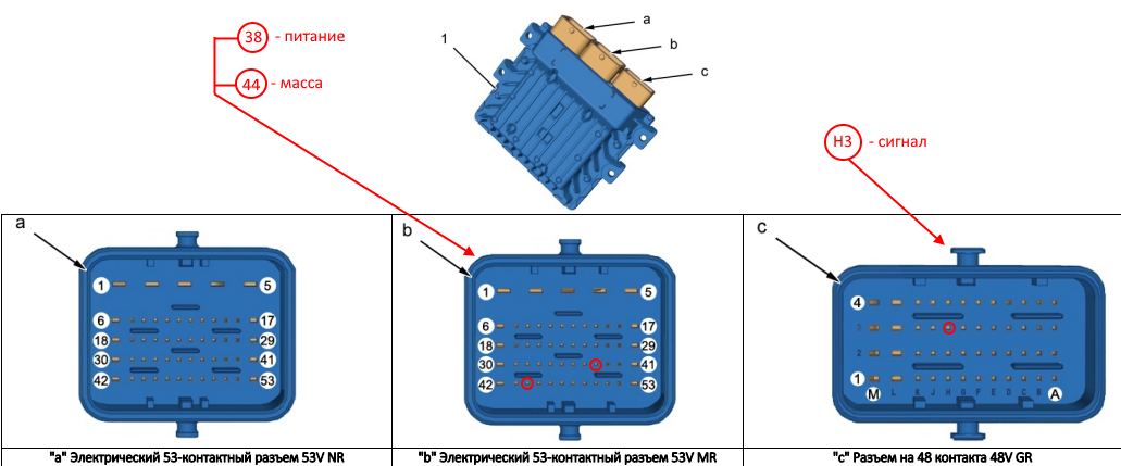

Цитата (evgen58)
Сигнальный провод идет на разъем эбу..
Остальные 2 куда-то в левое крыло!!! А куда???
на другой разъём

Цитата (submehanic @ 7.10.2022 - 08:41)
на другой разъём
Василич спасибо..
Значит все таки питание 5 вольт..
