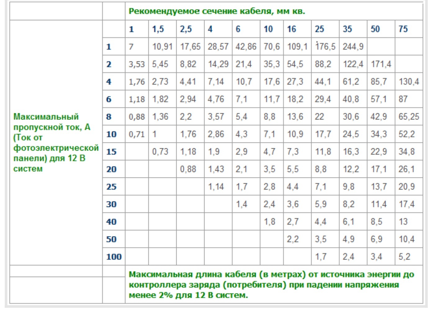

Нашел буржуйскую инструкцию по ней тоже не очень радостно стр 92 ( падение напряжения 1,5%.)
http://www.outbackpower.com/pdf/manuals/flexmax_russian.pdf
