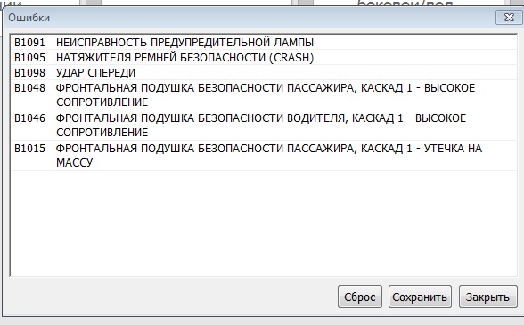

Кто нибудь лечил такие ошибки ??? В смысле нужно чтобы лампочка на панели не горела. Авто уже пытались наиметь сопротивлениями по 2,1 Ома,но ни чего не получилось. Через лампочки 2,8 и 3,0 Ома ошибки по самим подушкам,тоже не уходят. Или все же нужно и в преднатяжитель тоже поставить обманку??
Сканматик не стирает ни одной ошибки. Подскажите если не трудно,что делать??

В преднатяжитель полюбому надо ставить.
И краш тереть тоже надо!
А вот фронтальные подушки я отказываюсь иммитировать! Только замена!

Традиционно-вскрывать блок и работать с еепром. Выпаивая или внутривенно-по обстановке. Как то так kto.gif
Дата 11.04.2016 - 20:19
ST95320 там стоит, вроде как.

Спасибо за совет,так как оборудования нет,завтра найдут человека который это сделает и сниму блок для эсгумации.
А что такое "сброс ЭБУ" в сканматике??

Женя,свяжись с Василием из Иваново ,ник Васил .Он профессионально этим занимается.Парень адекватный .Думаю поможет потереть краш.

Вскрывай ЭБУ подушек,читай дамп из 95160 или 95320,кидай сюда,почищу.

Пришлось привлечь спецов из Пензы и +посредники в транспортировке (абсолютное отсутствие времени на дорогу) во вторник жду очищеный блок. Это первая эсгумация SRS. Все делано по прочитанному,но оборудование полюбому прикуплю,но попозже.

Системы безопасности после срабатывания требуют замены элементов имеющих пиропатроны, а блок управления устройство не теряющее своих свойств . Поэтому в блоке управления с записанной информацией об аварии необходимо считать эту информацию, которую можно расшифровать средствами производителя-разработчика. Далее в этот блок записывается чистый дамп, причём конфигурация может быть скорректирована. Ведь блок SRS может управлять и контролировать системой с различным количеством подушек. И если действовать по европейски, то по страховке заменяются все подушки и натяжители, поэтому и цены на эти девайсы заложены не малые. Для нас же в России- экономия на безопасности дело обычное. Но владелец должен знать, что подушек фактически нет и его жизнь при аварии в большой опасности. Если натяжители ещё как-то можно заменить на обычные ремни, то подушку водителя заменять на резистор недопустимо. Особенно когда продающий машину старается обмануть покупателя, не предупредив об этом - это вообще преступное деяние.
В дампе еепром кроме записи о направлении и силе удара, при наличие навигационной системы записывается и информация о координатах этого происшествия.
