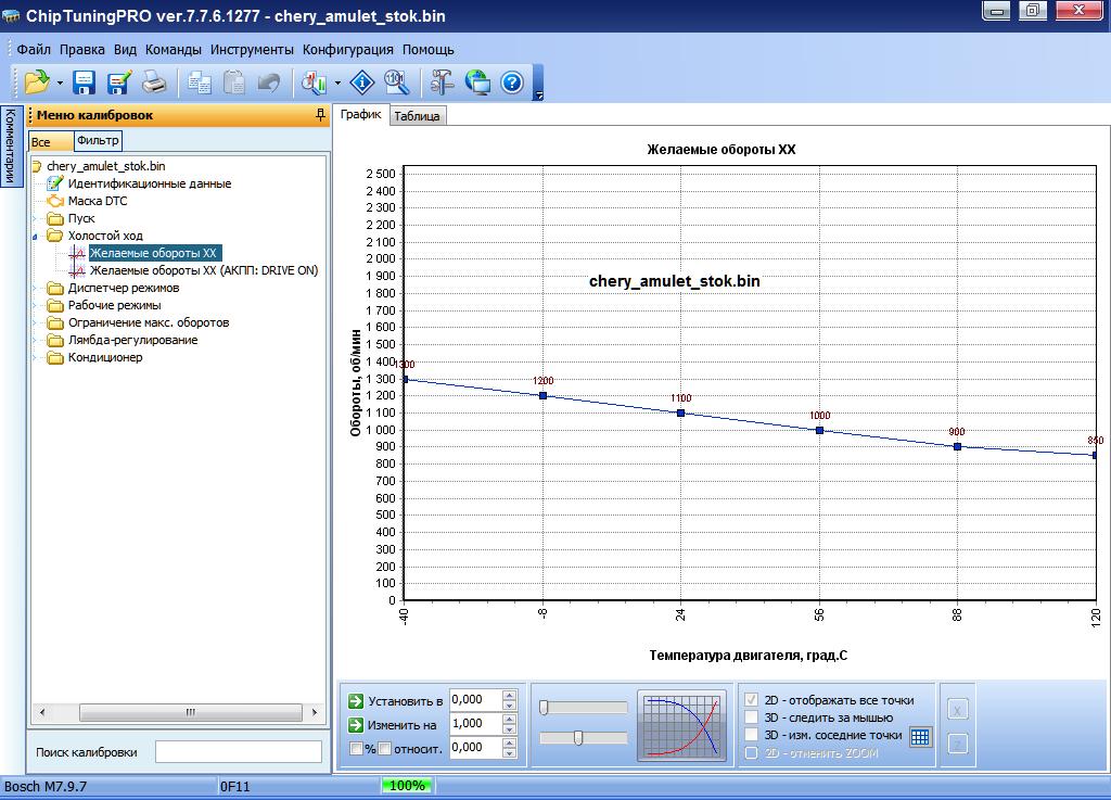

Просьба в следующем. Необходимо на данном авто bosch 7.9.7 в калибровках увеличить ХХ . По факту 700 необходимо 900.Но у меня нет модуля СТР.

Знакомая задача. К сожалению, в модуле bosch797China к CTP нет калибровки оборотов холостого хода. Обращался по этому поводу к автору, быстрое решение не обещали. Также нет этой калибровки и в модуле lamb`a к редактору ChipExplorer, вот здесь беседовали на эту тему: http://www.chipsoft.com.ua/forums/viewtopi...der=asc&start=0
Может в других редакторах есть, не знаю, но факт что эта калибровка, если и есть в прошивке, то запрятана очень глубоко.

Для 797 есть возможность изменить обороты ХХ, а то что я говорил выше касалось 797+, приношу извинения за невнимательность. Либо есть какая-то другая зависимость, но для этой прошивки такая возможность есть. Напишите в мою почту, чтобы я узнал Ваш адрес, только поторопитесь, а то из дома помочь ничем не смогу.

В общем, поглядел я прошивку в редакторе, там обороты ХХ стоят никак не 700, а 900. Так что править нечего, ищите причину заниженных холостых в неисправности.
Может у кого большой опыт общения с амулетами, какие обороты ХХ держит исправный амулет, у меня их было немного, и этот параметр не помню. Если действительно 700, то каких-то калибровок не хватает в редакторе, чтобы объяснить это.
