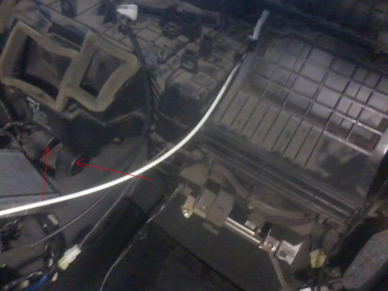

С кондиционером в одном корпусе,не половинится,но заменить можно без слива хладогента
Дата 15.10.2013 - 18:20
Убрав ещё воздуховоды для пассажиров ,корпус можно отодвинуть ещё на 3 сантиметра (достаточно чтоб длинные патрубки радитора вышли из отверстия кабины)
