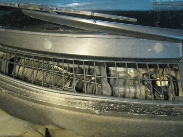

Странно, но в первый раз ко мне обратились с проблемой отопителяна Приоре!
Сразу возник вопрос-это на этом экземпляре чего то в жабо не хватает? или это норма!?
Дата 22.02.2014 - 11:17
Сообщений: 4560
Не обращал внимания, но доп. резистор обычно не видно.
На фото еще и фильтр как то раком стоит.
Приезжала Приора. На жабо снизу на саморезах еще одна деталь закреплена.
Это сообщение отредактировал coon - 22.02.2014 - 15:03
