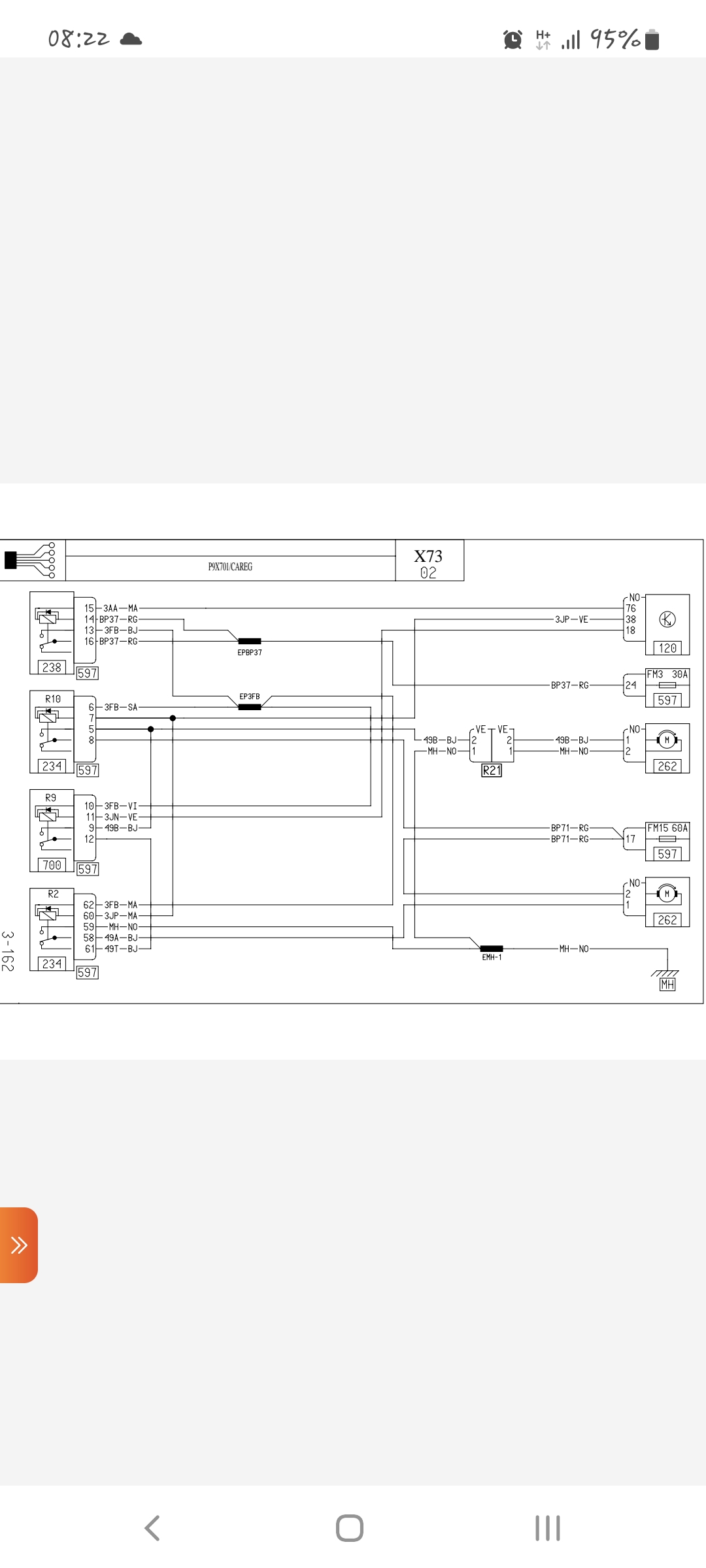

Все привет, столкнулся с проблемой отсутствия малой скорости вентиляторов на своём авто, через обд и программу запускаю тест реле малой и большой скорости, на большой скорость реле срабатывает и вентиляторы крутиться, на малую скорость ремешка щёлкает но не крутиться вентиляторы. Реле местами менял, не помогло. Нашёл схему, прошу помощи разобраться, так как я в них не в зуб ногой.
R9 реле малой скорости, R10 большой.
Скажите куда копать дальше после реле по этой схеме, что проверить и т.д. заранее спасибо хоть за какую помощь

Если на больших оборотах включаются оба вентилятора, то это сужает круг поиска проблемы, до НЗ контактов R2 и соединения R2-R9. Это при условии, что R9 менялось на заведомо исправное.
Спасибо за дельный совет, r9 и r10 менял местами, они одинаковые, малая скорость не появилась

Берем контрольку, это лампочка с двумя проводками, один проводок на корпус. вторым работаем. При малых оборотах плюс приходит на нижний двигатель и выходит с него на 58 R2 c 61 на 12 R9 с 9 R9 на 2 контакт второго двигателя. Это малые обороты.

Подскажите ещё пожалуйста что такое на схеме R21 и может ли быть это причиной отсутствия малой скорости
Если R21 не исправно, то на больших оборотах не будет работать верхний двигатель. Контролькой, Я так понял, Вам лень?
Это верно, если там не наколхожено.

Чтоб найти неисправность, надо понять как работает. У Вас даже схема имеется (соответствует ли она действительности, можно понять только на месте). Остаётся поводить по ней пальцем, чтоб отследить пути протекания тока в разных режимах работы. Затем найти на авто контакты соответствующие найденным на схеме точкам и потыкать в них контролькой. Затем немного подумать и....
Если хотите чтоб вам сказали, "вот у меня был случай, я поменял реле Рх... и всё заработало", то это на драйв2 или к клубням. Если есть желание понять как работает, изучайте схему. Будут конкретные вопросы, поможем разобраться.
