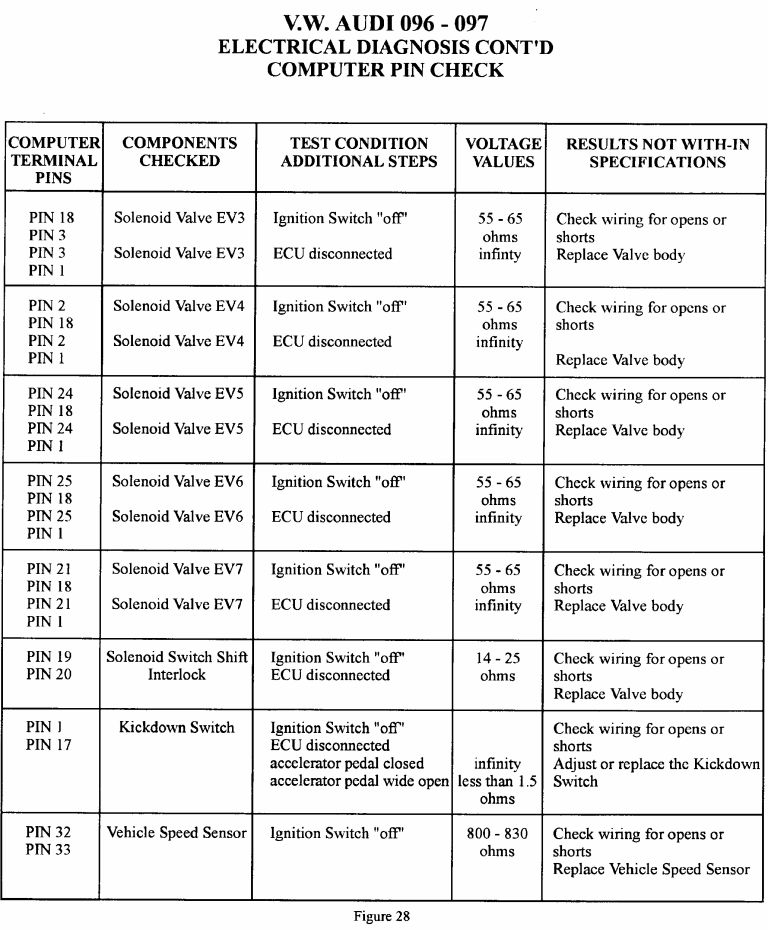

Ребята! Помогите электросхемой АКПП на Ауди Коупе (та же 80тка, по сути)
Двыгатель ABK (2,0 digifant). ВИН : WAUZZZ8BZNA004612
Ваг ком коробку опознал так:
Control Module Part Number: 097 927 731 J
Component and/or Version: DIGIMAT 0459
Software Coding: Diagnose VW
Не стирается ошибка: 00260 - Solenoid Valve 2 (N89)
36-10 - Open Circuit - Intermittent
Вернее- стирается, но при поездке сразу появляется обратно. Надо бы цепь его прозвонить.
Дата 11.10.2010 - 23:13
Сообщений: 7279

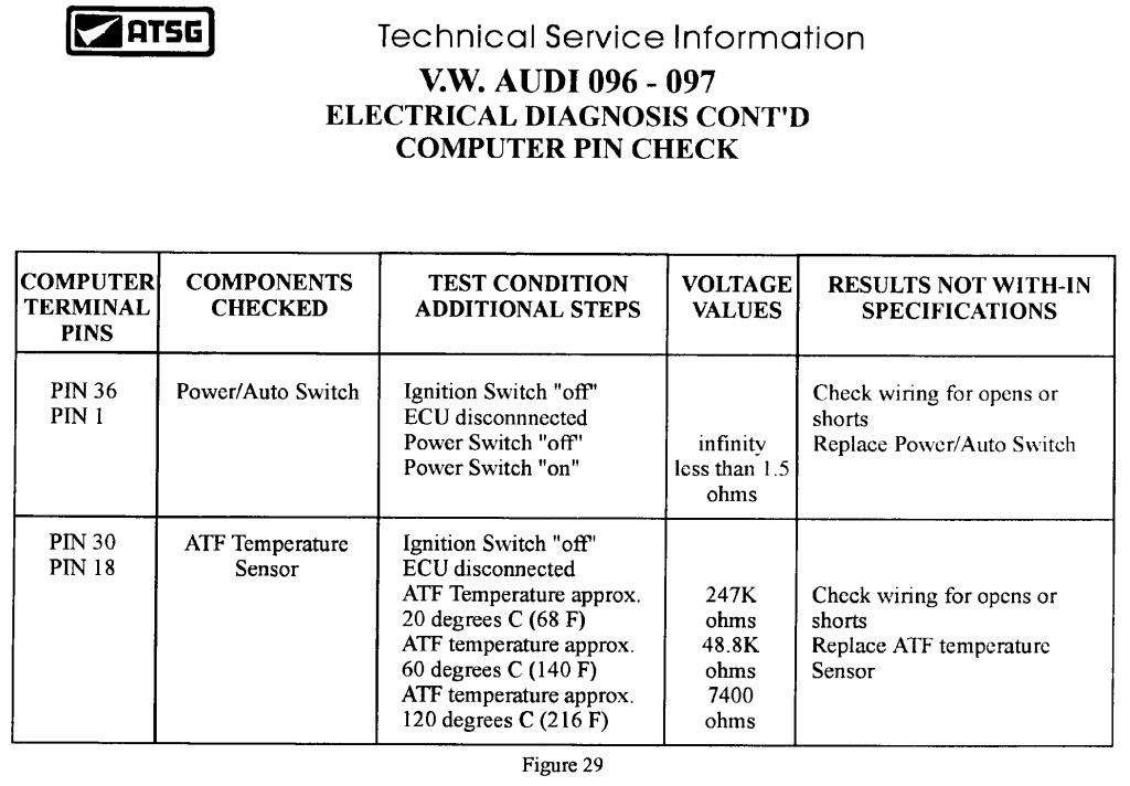

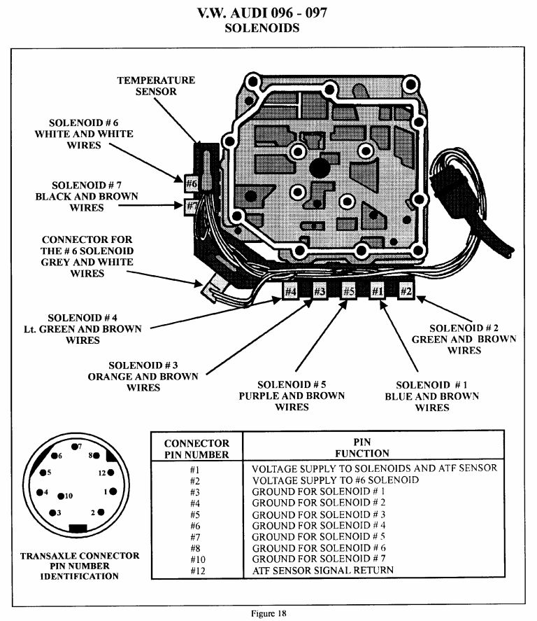

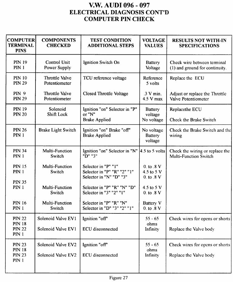

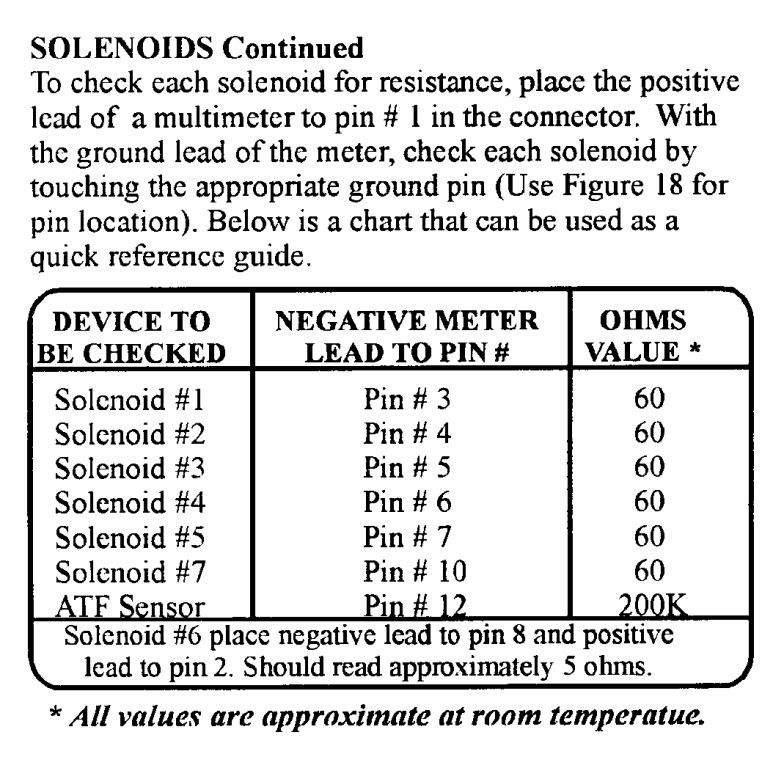

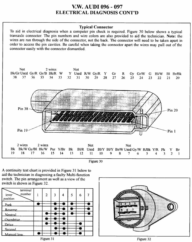

Только что залил: http://autodevice.ru/forum/index.php?dlcategory=4. Во втором файле распиновка разъёмов со значениями для замеров. Два дня с такой же только А-100, мотор AAD-2.0 ковыряюсь, только у меня 4 соленоида в пролёте. smile.gif
