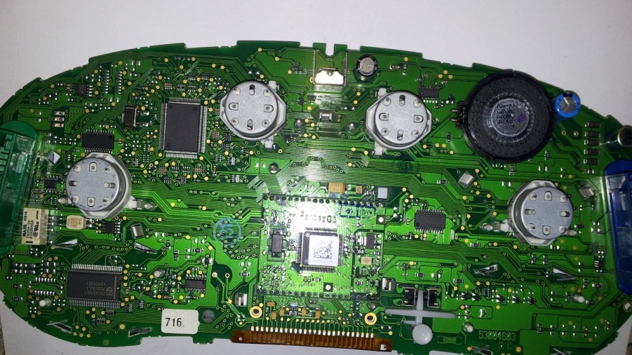

Панель приборов (VDO) Seat Alhambra (... он же VW Sharan, он же Ford Galaxy), 2004 год. Возникла необходимость разобрать панель, чтобы добраться до мест пайки разъёмов.
Панелями не занимаюсь, поэтому прошу подсказать - существует ли засада/особенность при снятии стрелок приборов с данной панели.

Да нет там засад, т.к. везде стоят шаговые двигатели. Особенность в том, что когда будешь собирать, подай питалово, произойдет самотестирование и установка ШД в нулевые положения. Одеваешь стрелки.
Дата 10.01.2015 - 01:48
При сборке стрелки до конца не осаживаю,чтоб легко можно было подкорректировать,не ставя стекло (если есть возможность).Даже если приборка прошла тест, то при установке стрелок все равно иногда получается смещение. Подключить разъемы к приборке и вывесив колесо с которого берется сигнал на спидометр ,заводим,включаем передачу,крутим сравнивая со сканером,по темпер. и топливу соответственно.По спидометру,заметил одну особенность в общей дате показывает допустим 80км\ч,заходим сканером в приборку 72км\ч kto.gif Позже сравнивая с навигатором приборка оказалась права,только это было на Опелях начала 2000.

Всем спасибо ! Разобрал-собрал smile.gif .
