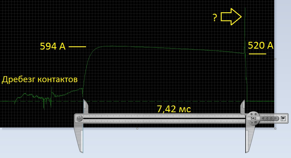

Провёл несколько тестов на скорую руку.
Проверял предохранители марки Диалуч, которых у меня больше всего.
Результаты несколько удивили.
Номинал 7,5 А:
При 12 А, сограть отказался. Сек. за 30 немного нагрелся.
При 36,5 А, сгорел за 107 мс.
20 А:
При 36,5 А, сгорел за 5,98 сек.
30 А:
При 36,5 А, за полминуты, только слегка нагрелся.
И самое интересное...
При КЗ, на не полностью заряженном АКБ (75 А/ч), сгорел за 7,42 мс, при токе 594 А !!!
Для дальнейших проверок, желательно заиметь устройство, позволяющее плавно увеличивать ток.
