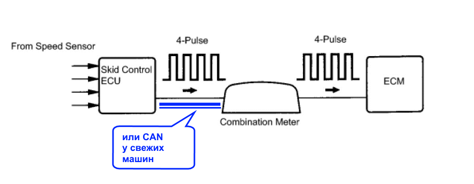

Не факт. У них если даже с одного-двух колёсных датчиков сигнал пропадёт, сигнал скорости всё равно будет.
Смотреть конечно надо всё. Он же не говорит где сидит ошибка, может она только в круизе.
А реализовано там всё примерно по такой схеме:
Или даже с 3-ёх.
При условии, что останется на одном из нужных.
