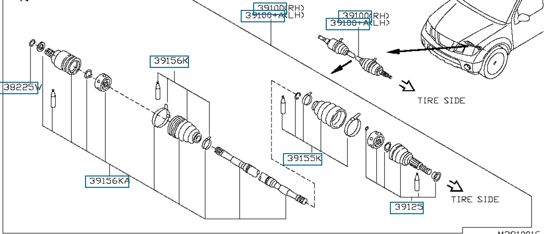

Здравствуйте ув. форумчане! У кого есть мануал просьба поделиться, или кто имеет опыт по этой машине - подскажите. Интересует вопрос - разборный ли на данной машине наружный ШРУС ? На тойотах как правило наружный ШРУС не разборный и для замены его пыльника приходится сливать масло с коробки, вынимать весь приводной вал, разбирать внутренний ШРУС и только потом менять пыльник наружного ШРУСА. Хотелось бы знать наверняка, чтобы не делать лишнюю работу. Заранее благодарен.

Научитесь пользоваться каталогами запчастей. Зная из чего состоит компонент,проще работать и не задавать лишних вопросов.

Спасибо Евгений. Вижу, что разборный. Попробую воспользоваться вашим советом.
