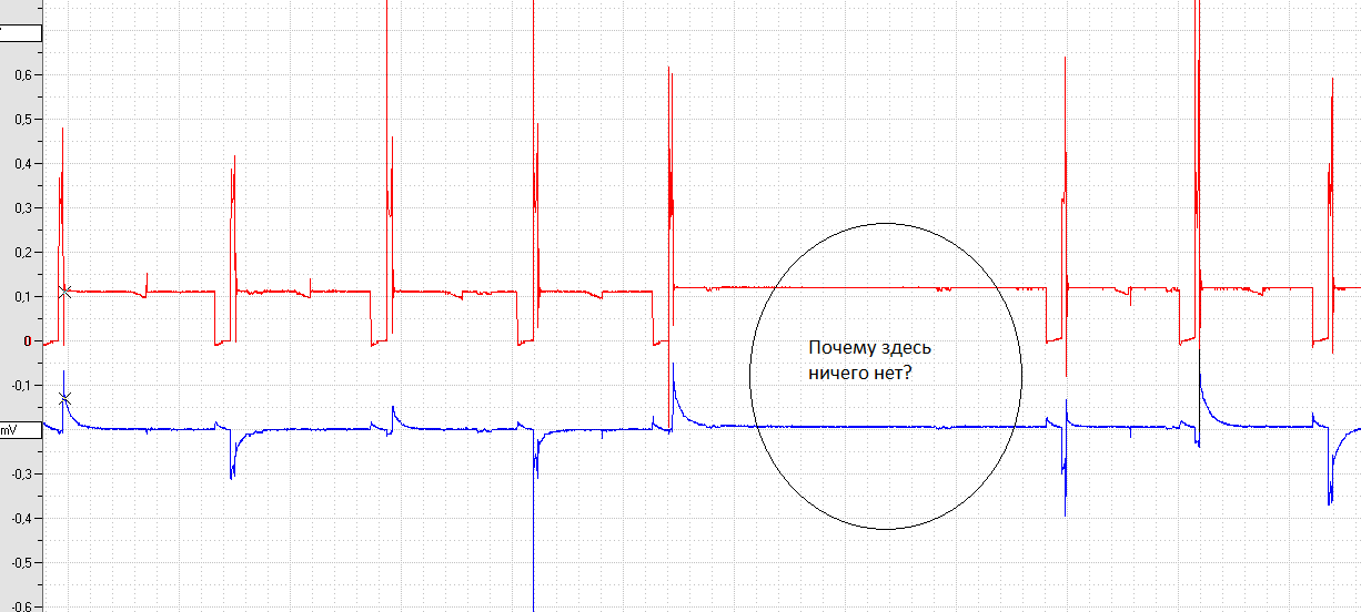

И до него подозрения дошли, но т.к. лезть к разъему и преждевременно обжигаться было неохота, поначалу заснял зажигание. При равномерной работе двигателя ничего примечательного, но при перегазовке выудил на самописце вот такую бяку, хотя на слух набор оборотов был вполне нормален.

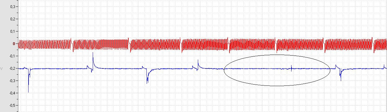

Тут уже, воленс-неволенс, пора лезть к ДПКВ. В кадре момент пропуска зажигания при перегазовке, также единичный случай во всем переходном процессе.

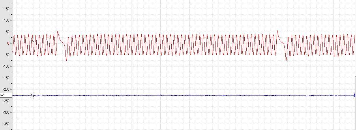

увеличеное изображение соответствующее пропуску зажигания из предыдущего кадра. Где вторичка, мля ...
И хотя сигнал дпкв не вызвал подозрений, все же тупо снял его для проверки наличия налипшего дерьма, и почесав репу вернул на место, идеальная чистота торца, магнитит тоже как положено.

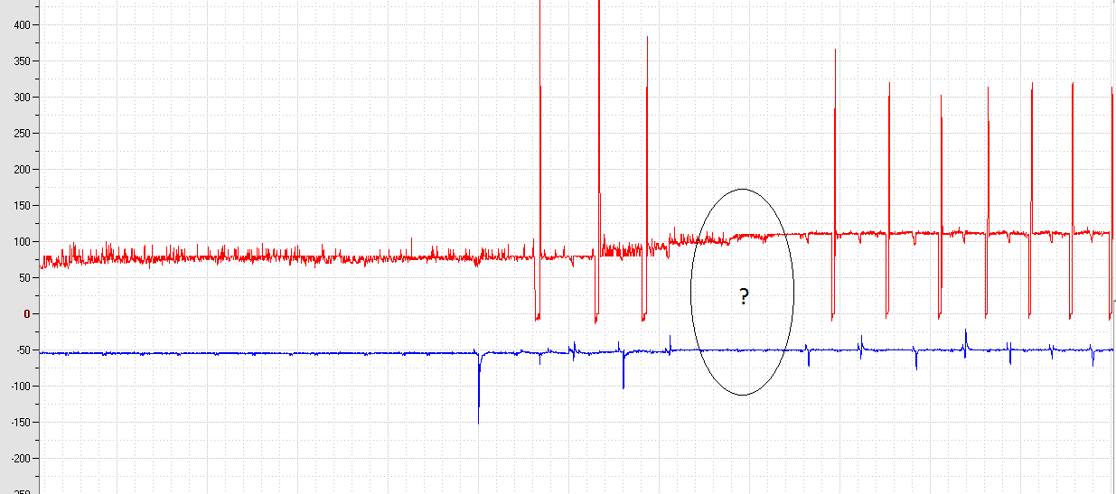

Обнаружился косячок и при пуске, и также на горячем двигателе.
