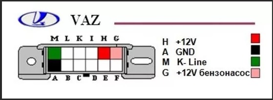

На столько богато я себя не вижу... Да и бывают такие авто очень редко.. Да с 12 пиновым разъемом сканматик что-то плохо дружит, постоянные обрывы связи и отставания в снятии картинки.
