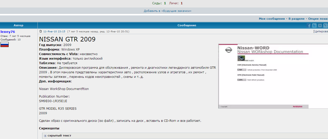

> Nisan Gt-r Workshop Documentftion
Дата 13.06.2017 - 17:59
Вот эта (на скрине) была бы в самый раз.
Скачать на рутрекере не получается-за полтора часа ноль!
Юра, у тебя наверняка есть

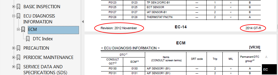

Во втором мануале просто добавлены од 2012 года.
Жень, а что показать. Весят книжки немало.

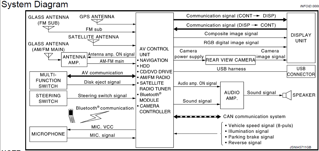

Дата 16.06.2017 - 07:53
Юр, так то что к Аудио отношение имеет.
Панель управления я снял. Ничего интересного в ней не нашел.
Структурную и электрическую схему системы надо.
Дата 16.06.2017 - 09:09
Сообщений: 7289
Дата 16.06.2017 - 09:19
Сообщений: 7289
Присоединённый файл ( Кол-во скачиваний: 3 )
Присоединённый файл  AMP_1.pdf
Сообщений: 7289
Присоединённый файл ( Кол-во скачиваний: 2 )
Присоединённый файл  Wiring.pdf
Дата 16.06.2017 - 09:24
Сообщений: 7289
Есть ещё с таким раскладом

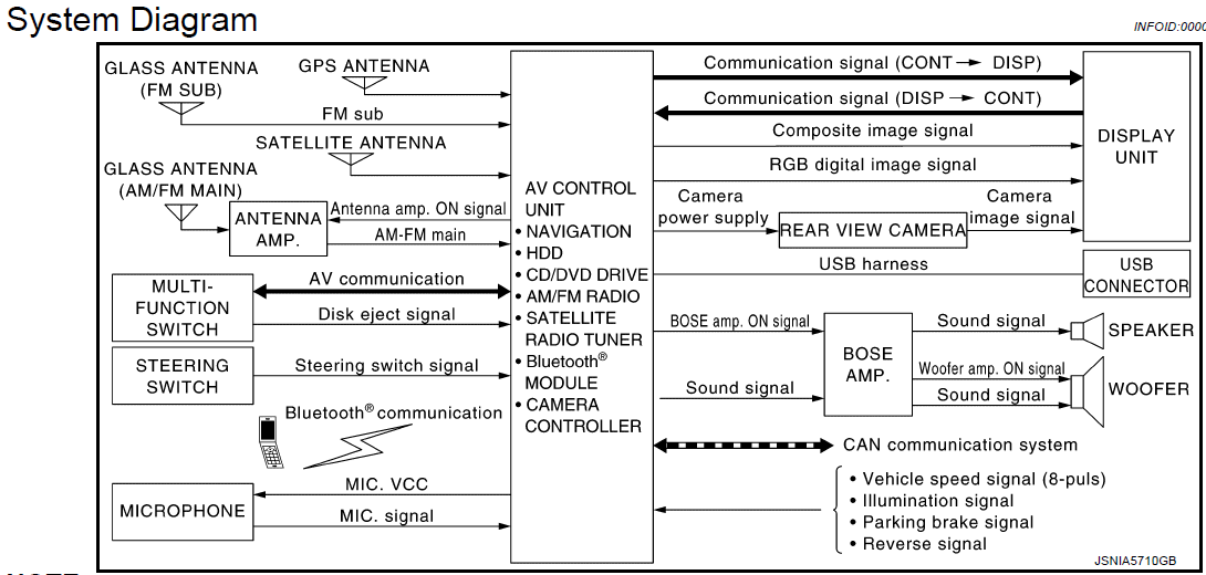

Дата 16.06.2017 - 09:41
Спасибо!
У меня крайний вариант. С Босе, который)))
Вопрос-где стоит AV Control Unit? По центру, который.
Дата 16.06.2017 - 09:56
Сообщений: 7289
Тогда ...
Присоединённый файл ( Кол-во скачиваний: 1 )
Присоединённый файл  BOSE_1.pdf
Сообщений: 7289
Присоединённый файл  BOSE_2.pdf
Сообщений: 7289
Присоединённый файл  BOSE_3.pdf
